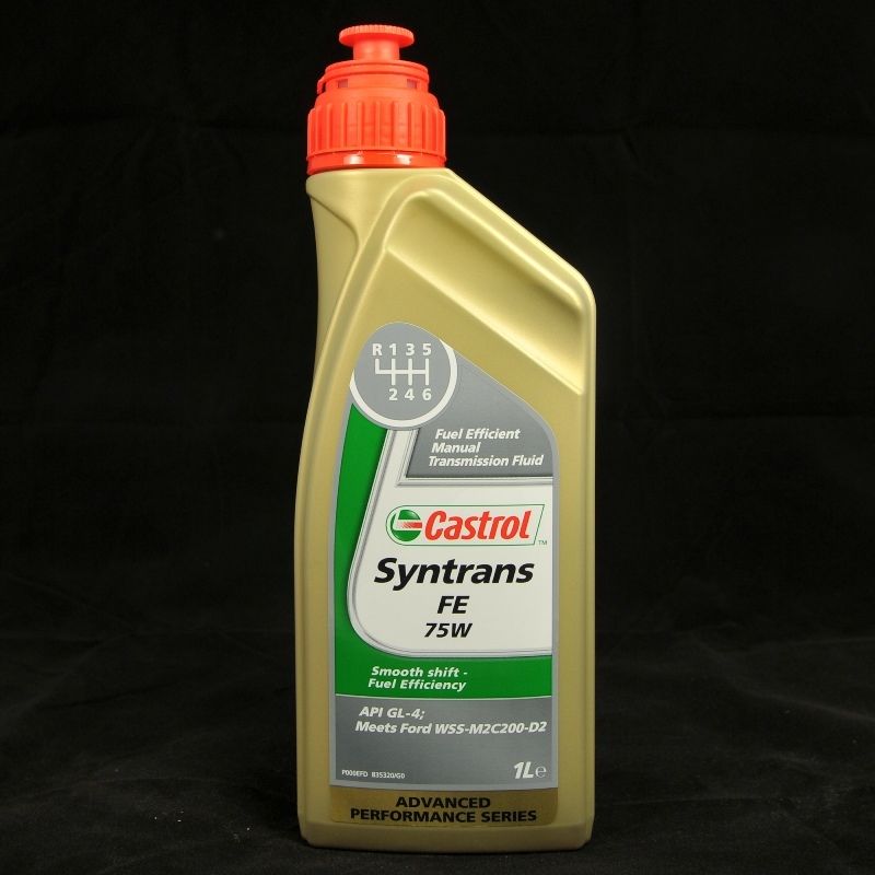

Привет,колеги!
Форд Мондео МК2 остаря и купих Мондео МК3.
2.0 TDCI Ghia combi
Скоростната му кутия е ММТ 6
Тежи 1.5 тона и е на 200 000 км.
Има коректна сервизна книжка до последно .
Поръчах масло за скоростната кутия
CASTROL SYNTRANS FE 75 W
Спецификация WSS m2c200- D2
Какво да правя ? Това е маслото.
.... всъщност вече го смених,майстора де,аз гледах зад него.Той свали лявата гума и достъпат му бе удобен.Наля маслото със шприц през контролната пробка за нивото.
Ще публикувам цветовете на новото и старото масло.Разбира се,като не знам какъв е бил първоначалния цвят на оригиналното.
2.0 TDCI Ghia combi

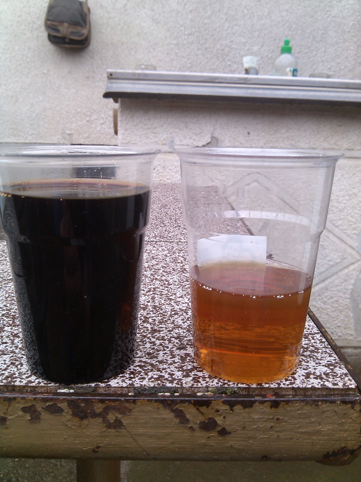

Ето маслата:
тъмното е източеното заводско на 200 000 км.
светлото е Castrol Syntrans FE 75 W
Повтарям.че не знам цвета на оригиналното като ново!
Впечатленията ми са.че,като че ли една идея по-леко превключвм и сякаш при преливането в съдовете на маслата новото е по-течливо!
Смятам,че все пак съм спомогнал за удължаването на живота на скоростната кутия
Живот който никой производител не казва колко е.
Важното за производителя и дилъра е да няма проблеми докато има договорни взаимоотношения с потребителя,после всеки както прецени.

Трансмисионното масло бе сменено пред мен в сервиз. Пое 2.5л, след източването на старото, по каталог го дават 2.6л.
Според мен маслото не струва, остаряло е или е без необходимите му модификатори, въпреки че отговаря на спецификацията на FORD ESD-M2C 186A. Колега изказа мнение че ресурса му е 20000 или 2 години, което ми се вижда абсурдно малко, но май е прав( той е ползвал масло на Comma MT75 ).
Решил съм ше го сменям пак. В момента съм в търсене на друго което отговаря на спецификацията на FORD ESD-M2C 186A. Ако някой има предложение ще съм много благодарен.
Малко по нагоре колега пише че е ползвал Castrol Syntrans FE 75 W но в друга скоростна кутия, не MTX75 като моята.
Сравнение на вискозитетите:
Вискозитет на коментираните масла при....100С....40С
FordESD-M2C186A................................7.2.....36......-Ford ESD-M2C 186A
Castrol Syntrans FE 75W.........................6.3.....32.2...-GL4 Ford WSS-M2C-200-D2
Comma MT75.....................................7.8......40.....-Ford ESD-M2C 186A
Carlube MT75.....................................7.1......37.1...-Ford ESC-M2C 186A.
75w80 GL4........................................9.05.....54.2...-GL4 Ford WSD-M2C 200-C
https://msdspds.castrol.com/bpglis/Fusi ... 013-12.pdf
Мисля да го пробвам, въпреки че то е синтетично а нашето би трябвало да е минерално, но пък вискозитетите са сходни.
Всякакви мнения и коментари биха били полезни!
