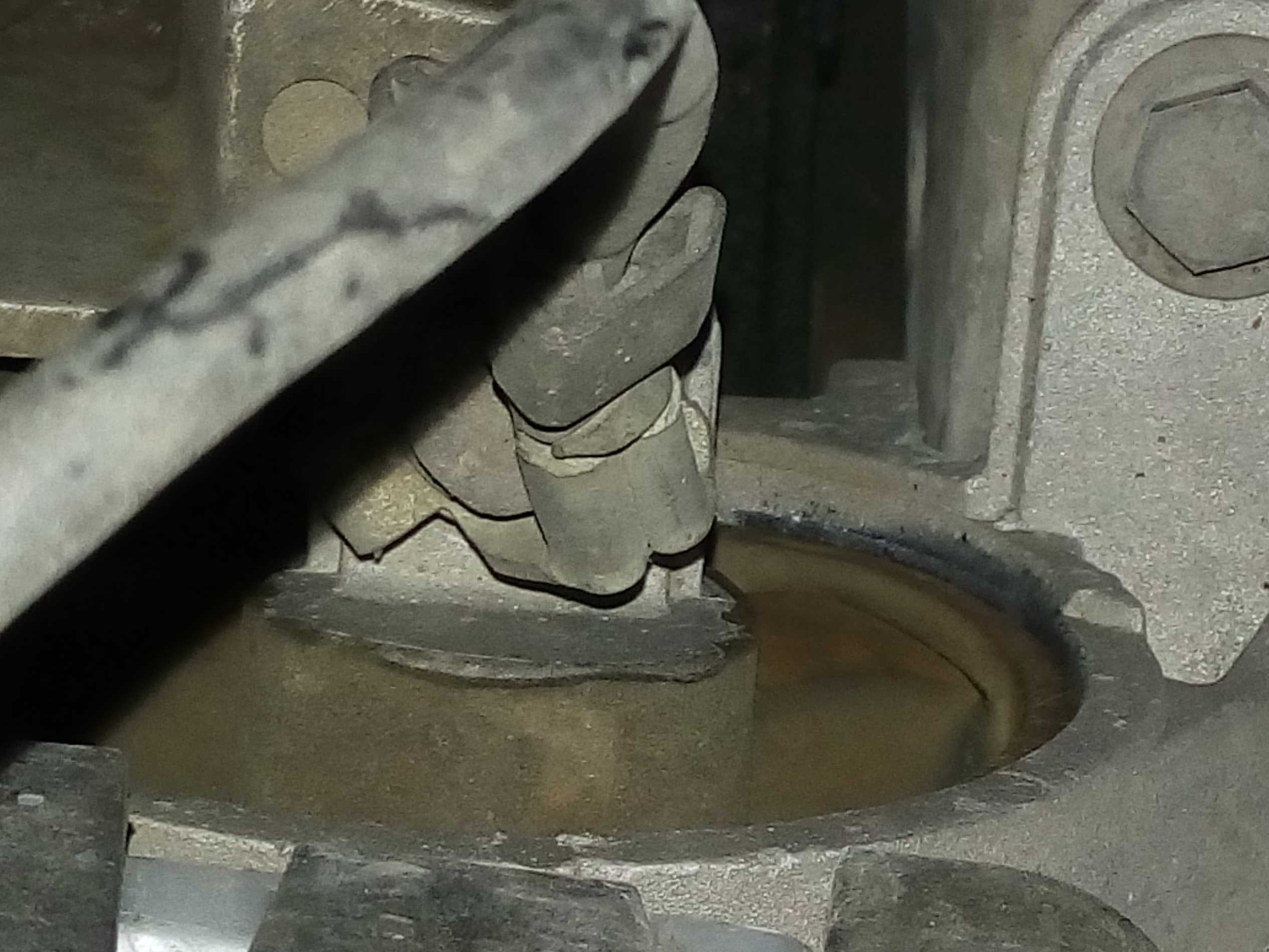

По мое настояване сменихме лагера на опорния тампон на макферсона. На стария нищо му нямаше и промяна няма.
Не знам дали ще видите на снимката какво увреждане има на чашката
Тя не опира плътно около стеблото на амортисьора и не е там проблема.
Обаче поради някаква причина е биело там.
Проблема не е решен.

А какво е изкривило чашката? Защо не я сменихте?

Не знаехме какво да очакваме и с какво да бъдем подготвени. Колата не можеше да остане разглобена и да си търсим
Не е проблема в чашката. Има си разстояние м/у нейния отвор и стеблото на амортисьора.
Деформацията е в следствие на удари, които не са нормални и не се знае от какво са за сега.
