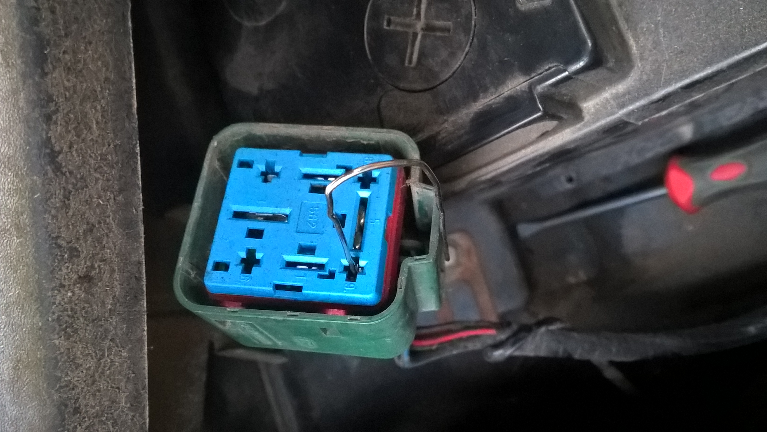

- зеленото реле, което се намира зад акумулатора,

- Ако не чуете "чукване" и вентилаторът не се завърти, проверете релето. Mахнете го и дайте на късо с дебела жица двете широки цепки в основата (стойката) на релето - вижте горе на снимката ( не обръщайте внимание пъхнатия кламер на снимката. това е друг тест, който правя. не там трябва да се пъхне дебелата жица, а в двете широките цепки, които са перпендикулярни една на друга). Вентилаторът трябва да се завърти. Ако се завърти, значи релето ви е изгоряло. Това е най-често срещаното. Ако обаче вентилаторът не се завърти, тогава вероятно моторът на вентилатора е изгорял. Но преди да купувате нов, проверете го директно като подадете директно 12 В на клемите на двигателя на вентилатора, защото може да има прекъсната жица, оксидирали клеми и т.н.
