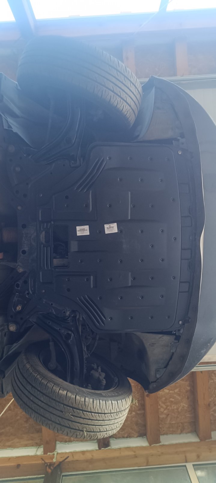

- Poliboy
- Мнения: 13
- Регистриран: 23 мар 2009, 11:14
- Модел на автомобила: Ford КА+ 2017г. 70КС бензин
Re: Кора двигател Фиеста 07'
Привет за изтупам темата от прахта.
Оказа се и при мен същия проблема с намирането на кора под двигателя на моя Форд КА+ 2016-2018.
в разни каталози ми излизат уж варианти и като цъкна за съвместимост и пише не е съвместима.
Има някаква опция за метална кора но също няма гаранция и се чудя какво да направя ...
Мисля да питам ако може да взема с опция връщане при несъвместимост но и разправията си е изцяло за моя сметка че вече не се и намират свободни рампи из София и трябва да ида на някой подемник да я пробвам ...
Не знам и от Фиестата дали ще с същата че моя двигател е 1.2 а на фиестата 1,25...
ПП говорих с човек от този сайт за тази кора цък според него трябвало да стане кората и едва ли не били на едно шаси с фиестата...
ако стане ще пиша да се знае ...
май изобщо не са на една платформа
Ако помня добре, коментирано е във форума, че Форд Ка от въпросните години е на базата на Фиат 500.
Вчера пробвах да сложа кората, но не пасват едни крепежни планки точно и без да се преправят няма да може да се сложи. Иначе ако се "побългари" има шанс на се получи но ще трябва да си поиграя.
Метална ли е? Щото изкуствените отливки се кривят и провисват от топлината. Аз бях взел една такава за под целия двигател и скоростната кутия и като постоя малко на слънце се изкриви. Върнах я естествено. Ако твоята е метална, по-добре преправи крепежите и я сложи.
Значи върнах металната и взех пластмасова, като от интернет сайтове ми излезе този вариант PRASCO FD3441900 или с Code OEM: 1794581 по който от автобим ми предложиха вариант за 120лв от гъвкава пластмаса и стана идеално. Слагам и тука снимки
Моята "пластмасова" я взех точно от "Автобим" в ж.к. "Дървеница". Дано имаш късмет.
