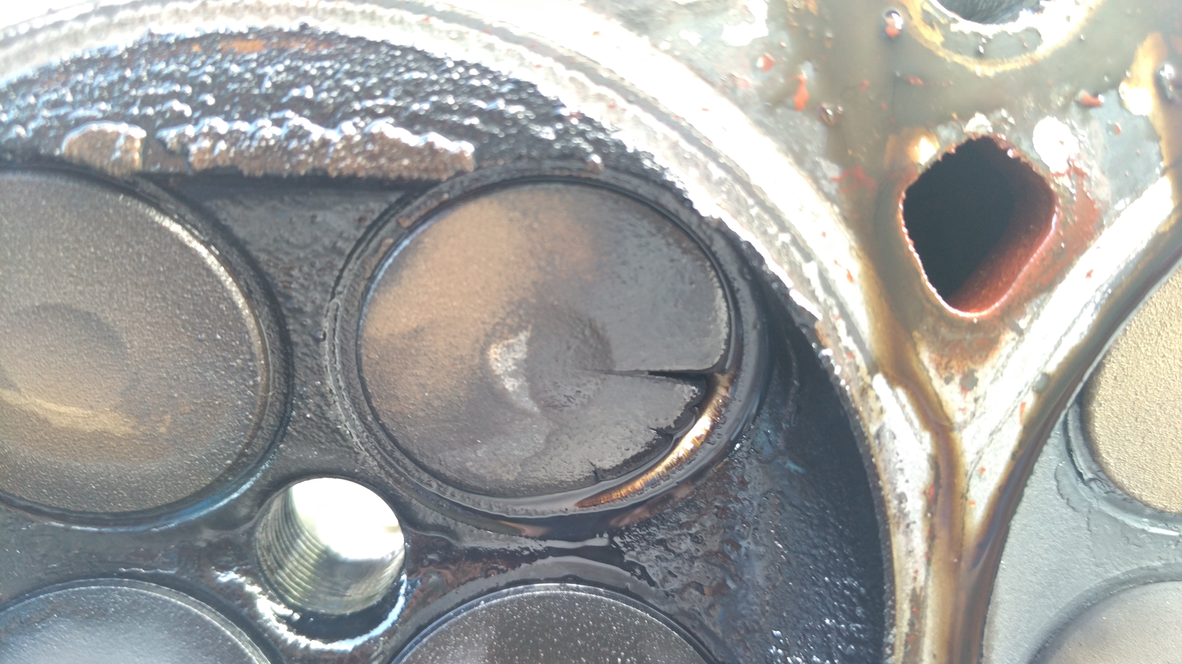

Ето пример за умрял клапан на Мондео 3 2.0 145 к.с. с газова, на което реглажа на клапани му е прескочен.

Re: Прегорели клапани от Пропан-Бутан (LPG)?
Добре, а в рамката на какви суми говорим тука (ориентировъчно) и какво представлява реглажа за дуратека (1.6).
До колкото разбрах:
на 20 000 км е хубаво да се прави
газта да се настрои да не е обеднена
На двигателя какво му се разглабя за проверката и ако се нуждае от реглаж какво друго се разглабя?
Какво се налага да се смени само при проверка и при реглаж (гарнитури, нещо друго)?
Иначе с фордманиака ще се видим след 20 к км да ми направи тая процедурка
Сваля се капакът на клапаните и евентуално после му се сменя гарнитурата.
