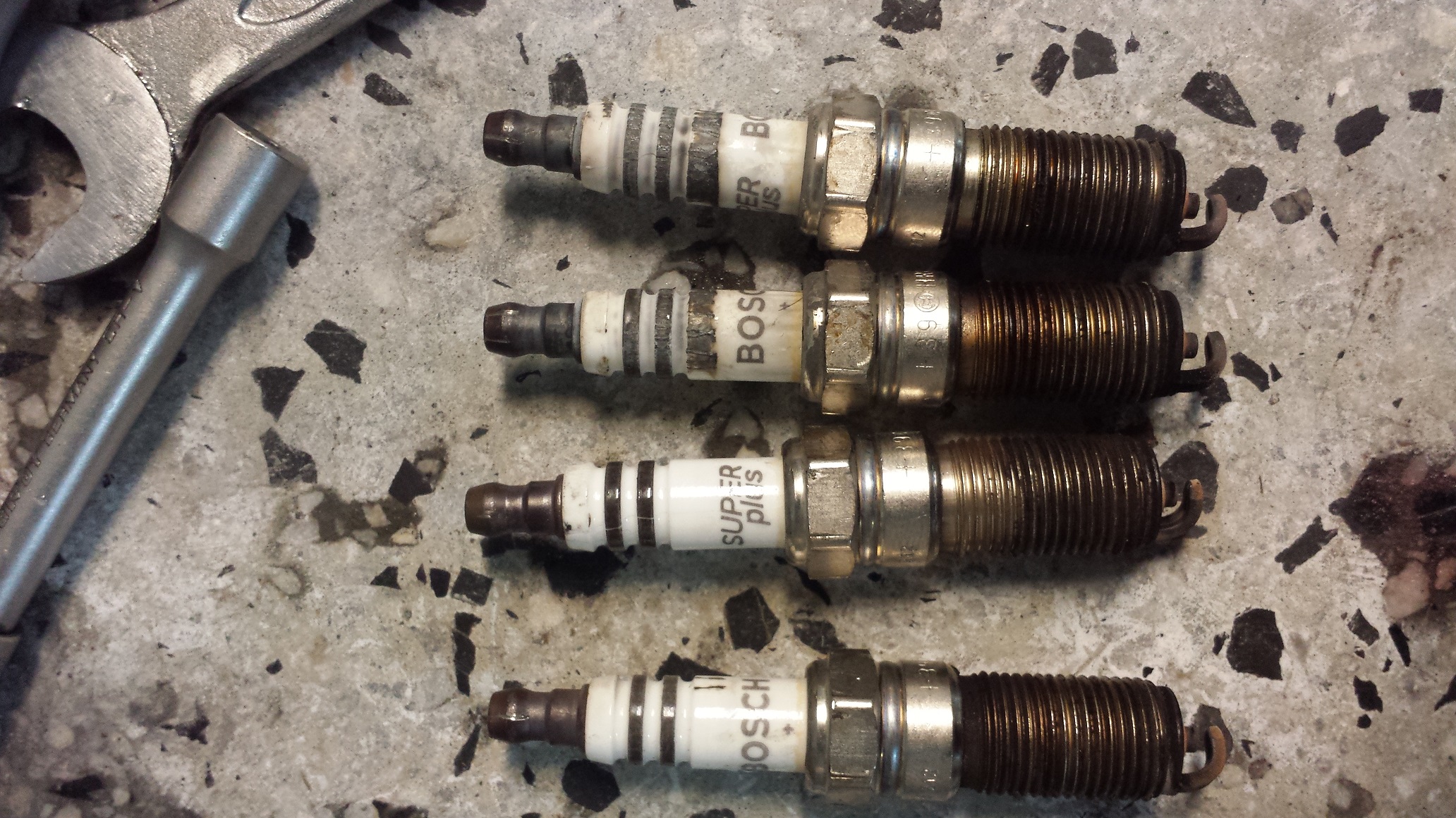

Баба Фиеста днес се сдоби с нови запалителни свещи и кабели.
Днес след работа я отворих, и се оказа, че старите свещи са в плачевно състояние. Обикновени, евтинки Бошове, които буквално и 4те бяха със стопена и заварена керамика, а за капак и напукана от край до край. От 4те само едната бе здрава, останалите 3 бяха спукани. Идея си нямам от какво може да е станало, но, ако желаете може да коментирате. Карани са на гас само, около близо 25 000 км ( без малко ). Заради тях реших да сменя и кабелите ( Моторкрафтски ), които идея си нямам от кога са на колата, но при предната смяна на свещи ( преди 25 000 км ) не са сменяни. Кабелите ги взех непредвидено и инцидентно, в 7 вечерта и вече нямаше къде да търся и чакам доставки, та единствените до които се добрах в този час са на някаква Английска фирма, която чувам за сефте. Евтинки са на фона на останалите марки подходящи за колата ми, но все ще изкарат поне до следващата смяна на свещи. По-долу поствам снимки, марки и модели на всичко ново, както и на старите, спукани свещи.

След смяната на кабелите и свещите все пак " лаг тайма ", който се получаваше при тресене и заглъхване на мотора, в ниските обороти, след подаване на гас изчезна. Вече е наред от тази гледна точка. Ще засека и разхода на колата тея дни, но предполагам, че и там ще има разлика.

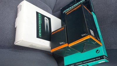

Баба Фиеста дъртее ли дъртее и след толкова години, без да пипна нищо по ходовата част... взеха да се разтракват каретата вечееее...
Предходната седмица смених 2 броя вътрешни карета ( на марка " PASCAL " ), а утре ще сменя външните, който токущо си взех и са на марка " GSP " Всичко е взето директно от собственика на верига магазини " Фуго ", на който отправям специални благодарности за доста големите отстъпки, които винаги ми прави, на всички продукти!
Ето и снимка на единия комплект външно каре GSP. Комплекта в кутията се състои от каре, маншон, скоби, графитна грес и книжка... ->

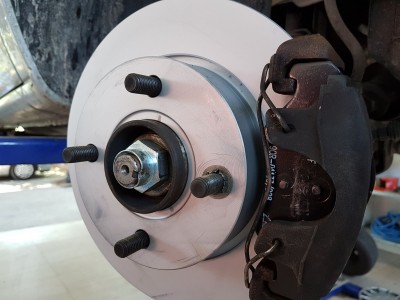

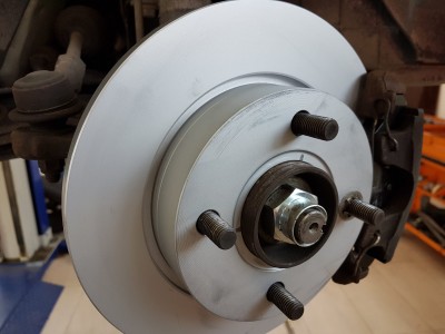

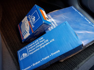

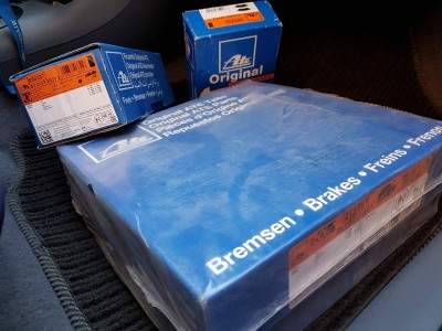

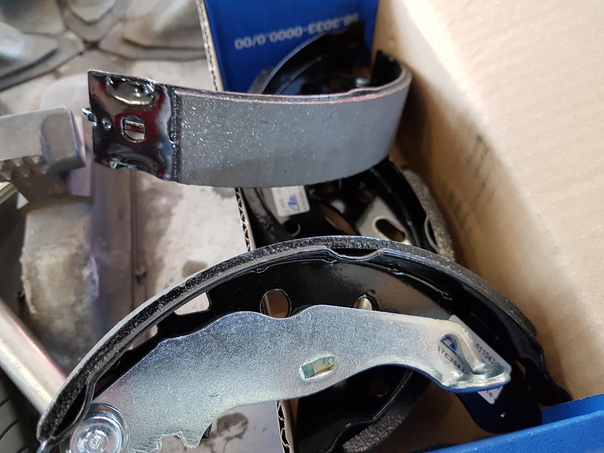

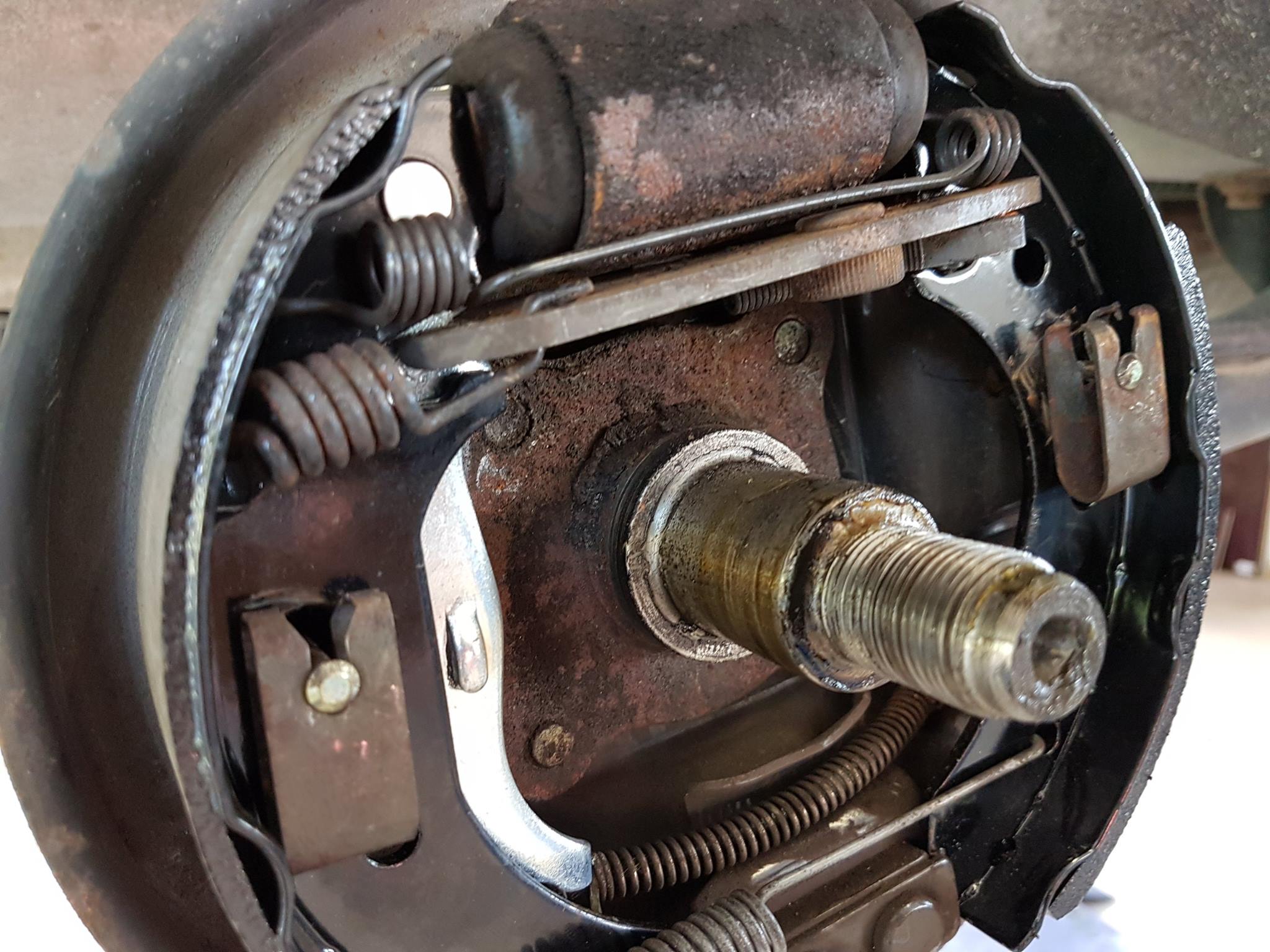

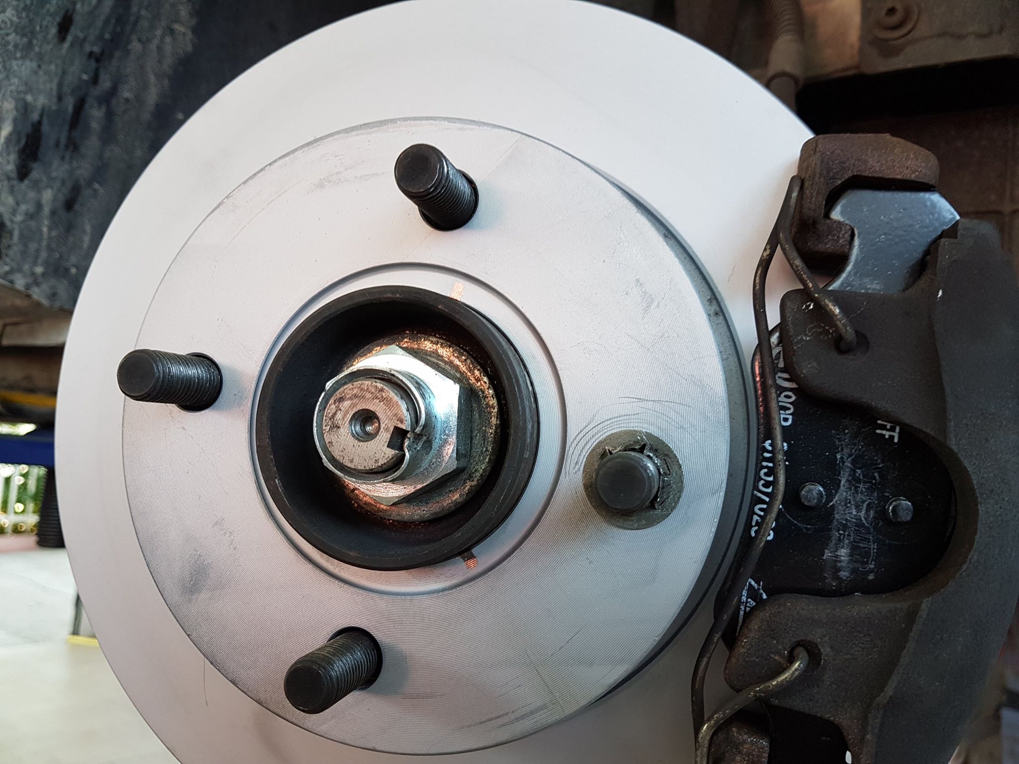

Такаааа, предните дискове + накладки и задни челюсти с накладките, за които писах в предния пост днес бяха взети и вече са монтирани!
колицата вече е с перфектни, нови впирачки, като всичко закупено и сменено е на " АТЕ "
Освен подмяната на описаното бяха ревизирани спирачните апарати отзад, тъй, като бяха лекинко... блокирали от ръжди, окиси, клеясване и мизерии
Прилагам и малко снимки с новите чаркове
