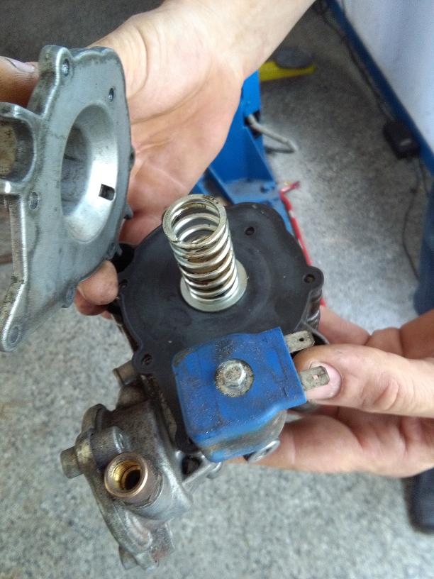

Този майстор виждал ли е изпарител отвътре? Поне да види каква пружина държи мембраната и определя налягането, после да приказва как можело мембраната в завой да се размести.

OgiDogi написа:
02 авг 2017, 20:21
Този майстор виждал ли е изпарител отвътре? Поне да види каква пружина държи мембраната и определя налягането, после да приказва как можело мембраната в завой да се размести....
Ето така изглежда пружината, която регулира налягането и държи мембраната да не се клати:
