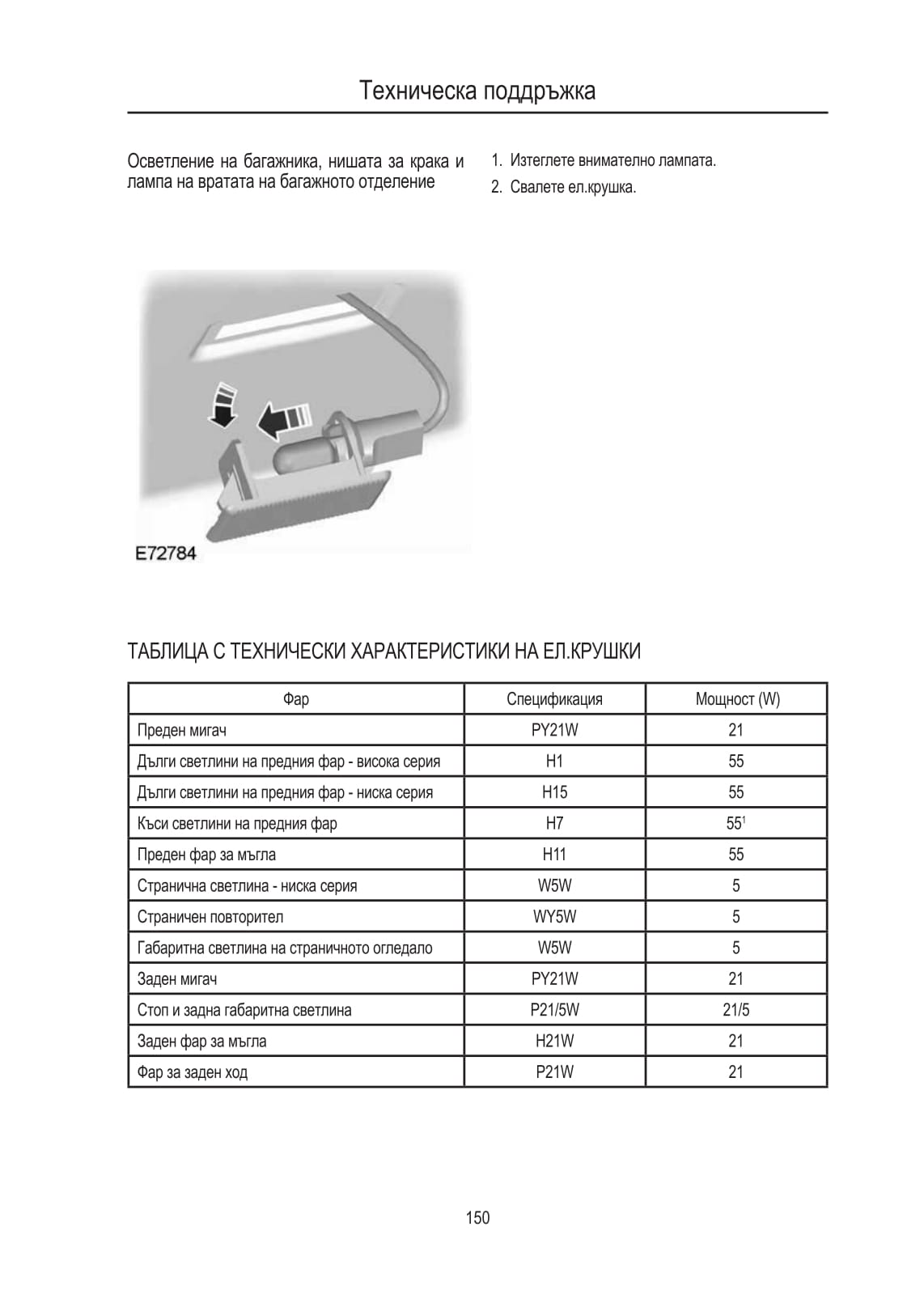

Как да разбера каква технология е използвана за крушките в колата ми? :mrgreen:
Като ги гледам светят между жълто и бяло, а най-вероятно са обикновени крушки с нажежаема жичка, тъй като фаровете ми се струват топли при докосване на корпуса им. В книжката пише само ватове и размери на крушките.

Да я видя, ама не знам къде да гледам. Виждам фар с джунджурийките вътре.
Ето книжката:

Обикновена халогенна крушка H7, стандартна за повечето автомобили.

B-Max се предлага само с обикновени халогенни крушки. Този който карам аз е модификация Titanium и фаровете са с луппи, но крушките са стандартни халогенни.
