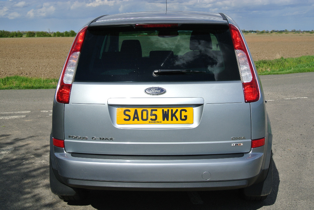

Ето снимка на същия модел.Там където е горе стопчето над стъклото,при другите хвърля водата.Само,че тук има стоп и не тече вода.Плюс това още в началото съм написал,че държах колата към 24 часа без въпросната кора и всичко си беше абсолютно сухо.

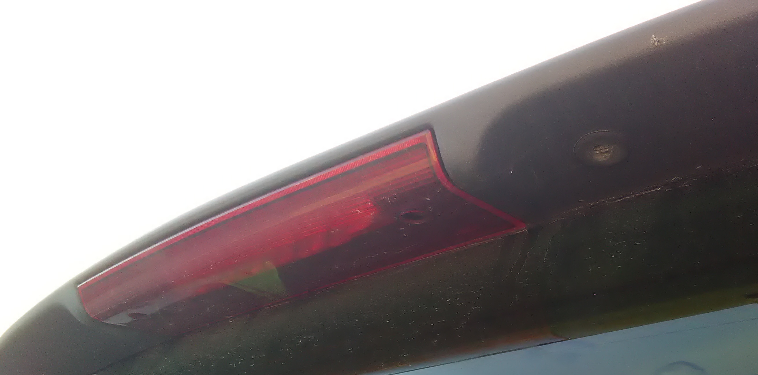

Пръскалката за стъклоумиващото на задния джам е монтирана на спойлера, в дясно от третия стоп.
Снимка от преди няколко минути.
Ако и при теб е там (а няма логика да е другаде) и не хвърля водя, като пуснеш стъклоумиващото, значи имаш проблем с маркучите.
P.S. Не знам, колко време си я сушил тазо кора, но на твое място бих я оставил поне за 2-3 дни на слънце и проветриво място, че си е бая дебела и доста влага може да задържи.

P.S. За пръскалката си прав.Там е.Ето на снимката.Почистих я с карфица и тръгна.Сега чакам да видя ще спре ли конденза под кората,но се съмнявам.Мерси за информацията!
