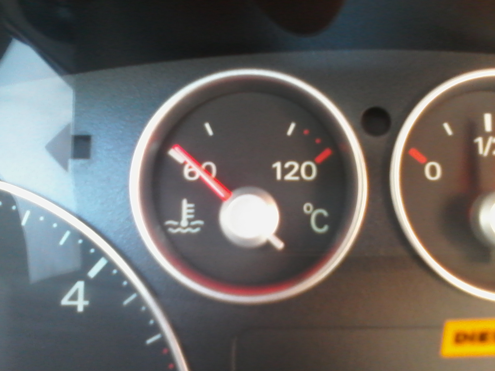

Малко наблюдения от вчерашната разходка до Дуранкулак и обратно.
По нагорнище, температурата се качва до малко под 90 градуса. По равен път, с равномерно темпо, между 1800- 2000 оборота заковава на бялата чертичка след 60 гр., т.е. може би 75 градуса. Същото и по надолнище.
При тръгване (долу- горе 0900 сутринта и температура на околния въздух малко над 20 градуса), за малко повече от 3 километра си вдигна температурата до бялата чертичка.
Та имам ли наистина проблем с термостата или всичко е О.К.?
