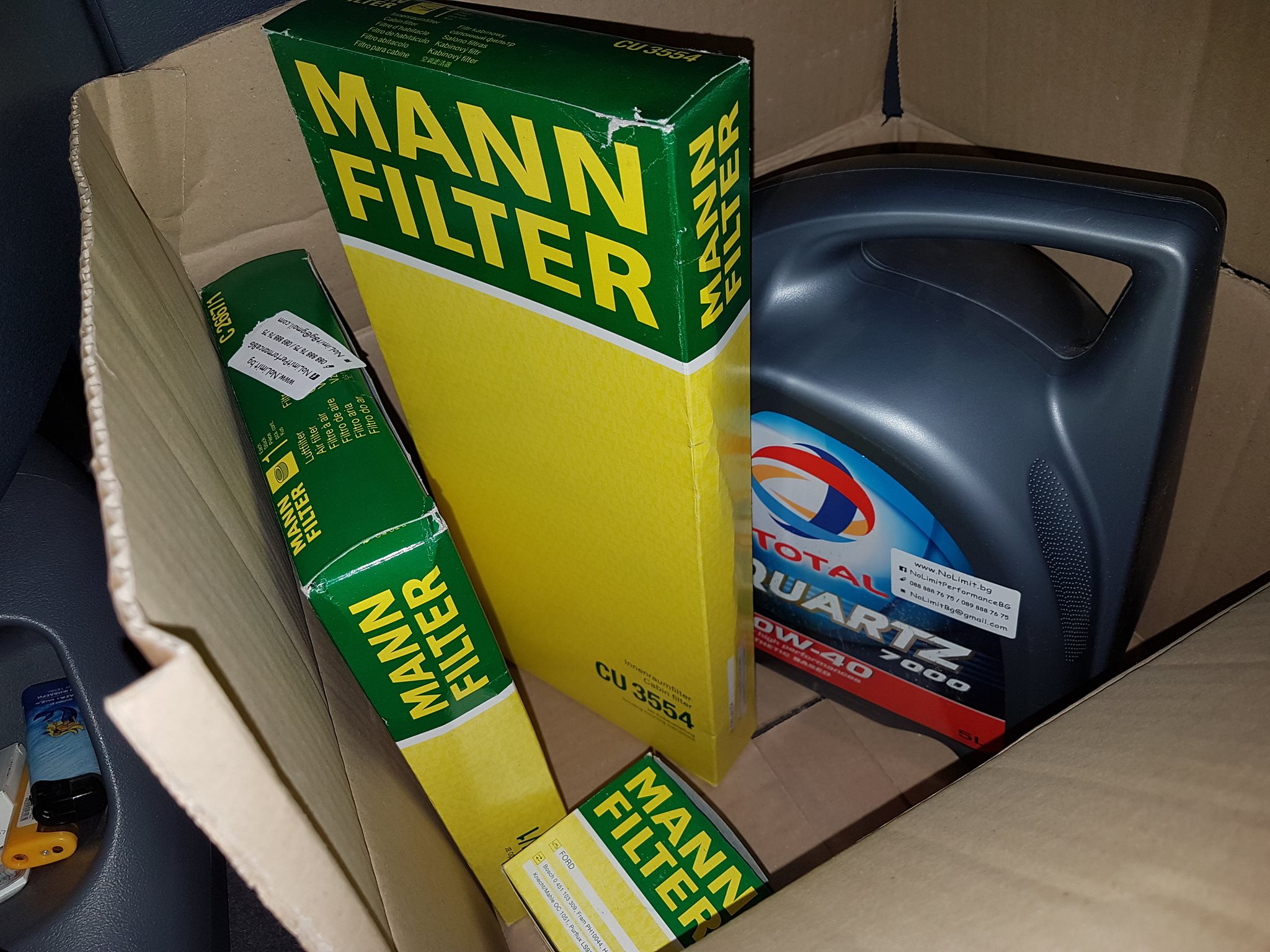

Днес отново поглезих малко дъртата баба, че да е здрава и читава, щото много тормоз и налагам постоянно
Смених и масалцето... обичайното Тотал 10 в 40, 5 литра туба, което обичам да си ползвам, както и 3 филтъра на МАН - въздушен, купе и маслен. Цена - 75 лв всичко
