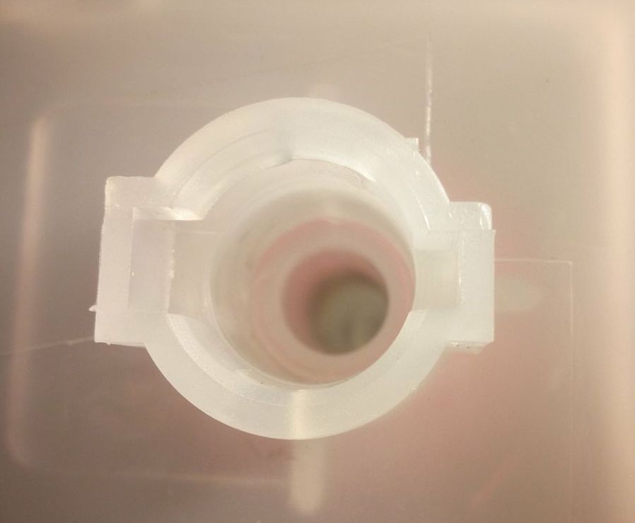

Със стрелката е показано леглото на датчика.
Снимано от страни.
Снимано фронтално отдолу, датчика се слага в жлебовете и се завърта по часовниковата стрелка до отказ.

Това е самия датчик. Той не контактува с охладителната течност, а вътре в казанчето има вграден пръстен който се движи нагоре-надолу според нивото на течността. Изображение
Провери ли да не се заклинил в долно положение - примерно от някои боклуци в антифриза и затова постоянно да ти свети лампата.

Като се демонтира казанчето и се разклати, пръстена вътре трябва да се движи и клопа.......
