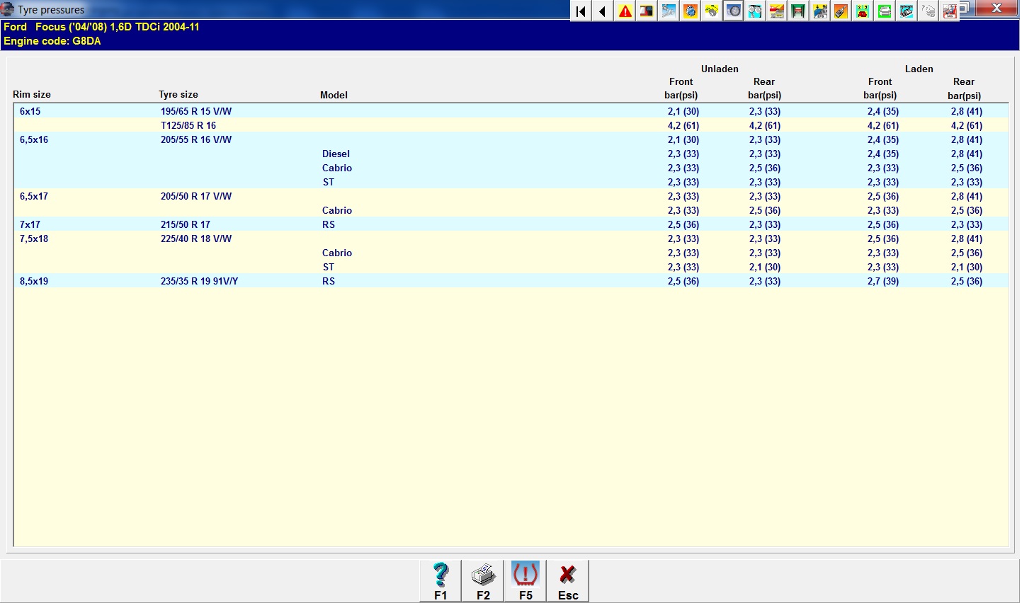

Колеги , да не отварям нова тема , пазарих едни лети джанти 16 цола, какъв размер гуми ще е комфортен за тях 6.5 J са. Не искам да е ниска / качвам тротоари / , не искам и да вози твърдо. Насочил съм се към 205/55/16 - дали ще е добре ? Колата от подписа.
Ради-1
Мнения: 825
Re: RE: Re: Съчетаване на размерите на гумите и джантите
Мнение от Ради-1 » 29 мар 2018, 15:24
ivo_63 написа:Колеги , да не отварям нова тема , пазарих едни лети джанти 16 цола, какъв размер гуми ще е комфортен за тях 6.5 J са. Не искам да е ниска / качвам тротоари / , не искам и да вози твърдо. Насочил съм се към 205/55/16 - дали ще е добре ? Колата от подписа.
205 50 мисля че е точния размер за фокуса. Иначе досега я карах с едни 205 55, ама мисля че е голяма гума за тази кола и стои странно високо. Решил съм да минавам на 15 ки - 195 60

мой добър приятел има фокус 2 и кара с 205/55/16
m_fokus
Мнения: 163
Регистриран: 14 юли 2010, 14:19
Модел на автомобила: Ford Fokus 1,6 ZETEC SE
Ford Focus C-MAX 2.0 TDCI
Мнение от m_fokus » 29 мар 2018, 20:15
Че то си е стандарт 205/55/16. Аз сега съм с 205/60/16 заради нашите "хубави пътища без неравности". Заради това махнах 17те с 205/50.

Мнение от synthez 3D » 30 мар 2018, 07:45
От завода си излиза с 205/55/16, така че това е твоят размер.
fordmaniac
Мнения: 1642
Мнение от fordmaniac » 30 мар 2018, 08:23
Ето таблицата, че и джантите са 6.5 стандарт:
Поздрави.
