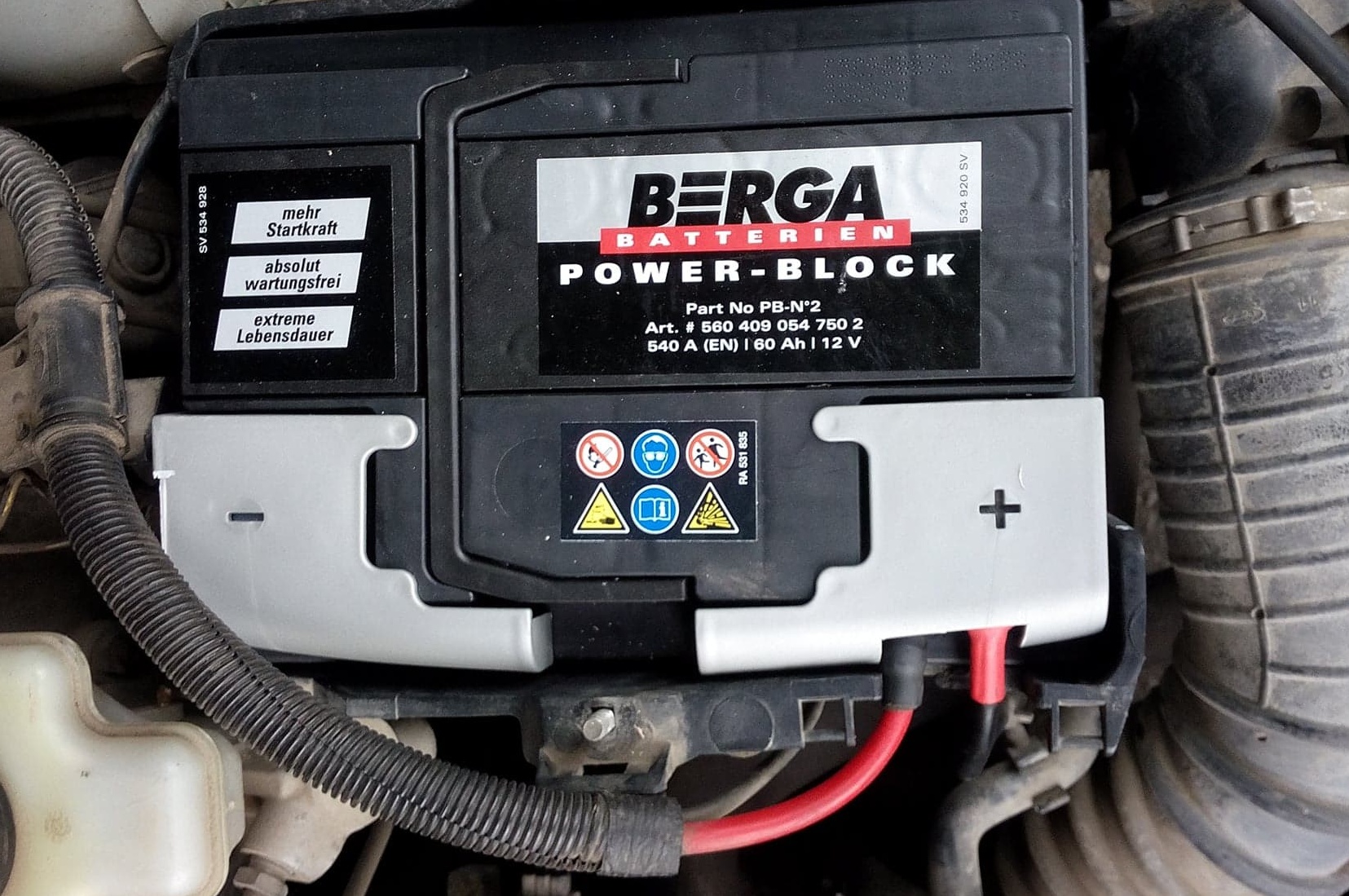

И за да продължава да е гадна годината, и понеделнишки, вчера акумулаторът ми- "4max" на 4 години 8 месеца и 20 дни, се предаде.
Хайде в сервиза - "BERGA", 60 ah. 145 лв. , с 3 год. гаранция, и Пумата е чакмак от четвърт.

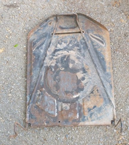

От колко време се каня да се сменя зимните гуми с летните, е най накрая се наканих. Обаче барабаните на спирачките отзад- ръждиви подобаващо. Въоръжен с двата ми шлайфа се заех:
Следва умело шлайфане и обработка с преобразувател за ръжда на WURTH:
Боядисване два пъти:
И смяна на четирите гуми:
Следва сваляне на резервната гума и ламарината която я държи:
Малко шлайфане на стоманената джанта-челно, и ламарината, и оставяме за утре още работа, миене, шлайфане, преобразувател за ръжда, и боядисване с черен мат-спрей боя.
Утре пак ще работя.

Мнение от F Focus » 08 май 2022, 22:17
Я-набора се е задействал-похвално, радвам се! :D "Вюрт" ше използваш за ръждата? Ако е така го нанеси два пъти през половин час, и преди боята задължително използвай филър (преди се казваше грунд), важно е, не го подценявай!
Ще имаш успех-не се съмнявам! :wink:
