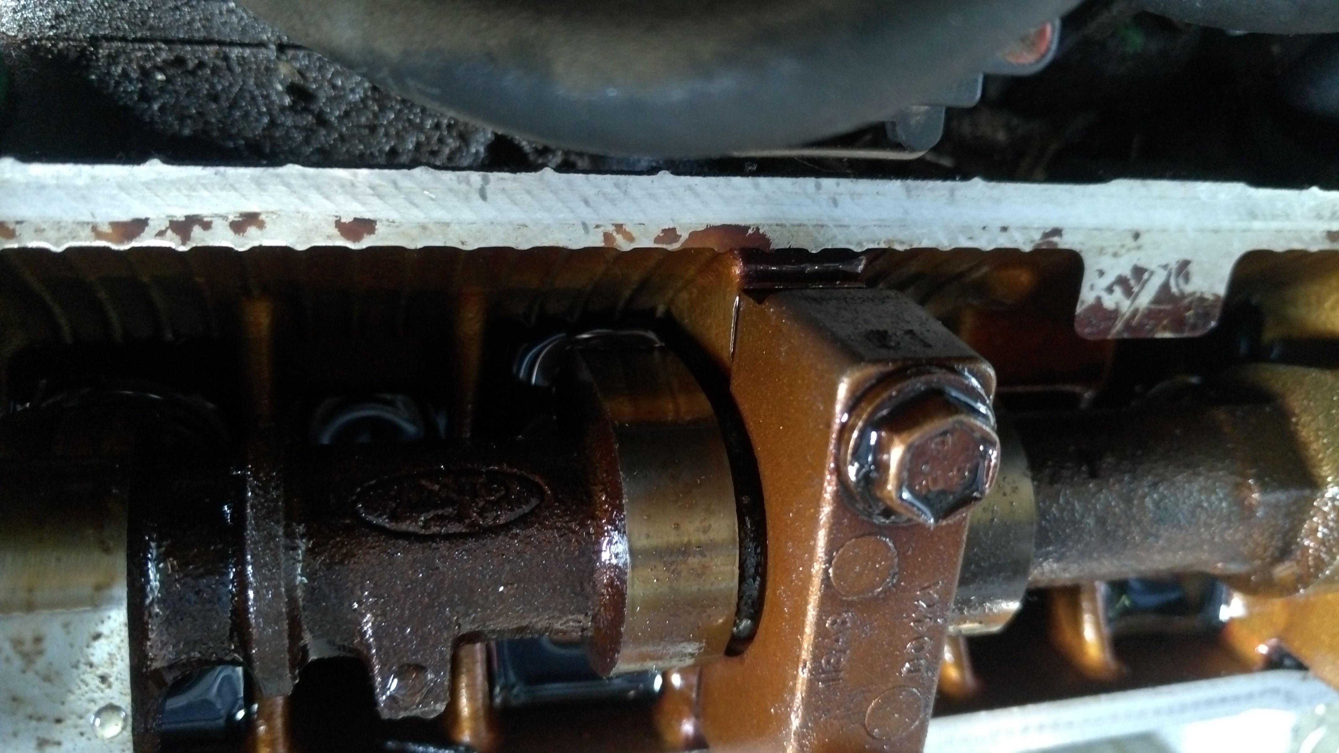

Мнение от paci » 08 мар 2018, 21:32
Челото на главата където ляга гарнитурата така назъбено ли трябва да бъде?

Аааами, предишният собственик си е играл и го е пилил с пиличка, да мое да залепне силикона.

Перфектно гладко е , поне по спомен де , моя е 1.6 зетек-с.
Да не е някав ефект от камерата тва ? прилича на следи от шлаифане ( е не с пиличка де ) :)
Щом съм го снимал да питам значи не е ефект от камерата :)

Нищо му няма стига си гледал под капака!

Специално за теб снимах поредната глава с изгорели клапани.
Явно шлайфа фабричния изглежда така.
