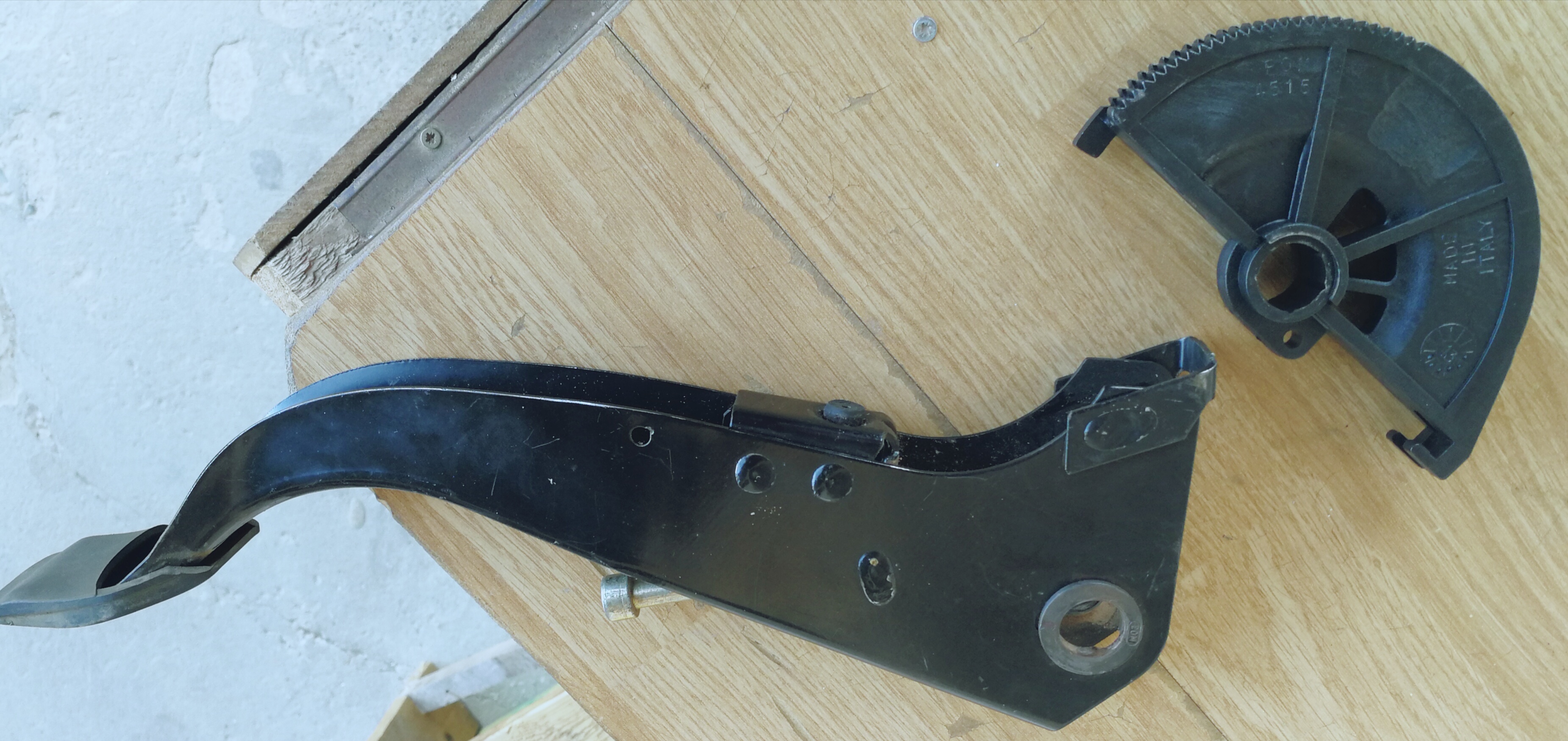

Здравейте отново. И така "Хайде Йово , пак отново". Година след като мених храповика на съединителя и отново същият проблем. Отново ми счупи храповика и то на отвора за оста. Правих си го сам. Не можах да намеря да си купя. Направих по-дебела шииката на отвора за остта с цел да не се чупи (къса).Уви. Скъса се отново. И то пак при жената. И отново когато отиваше на работа в час пик. Сега вече знам какво да правя но .... Не мога да разбера защо чупи тези храповици. Тресчотката демек. Педала се натиска нормално. Както и при другите коли. Ноооо...... Счупи го отново. Не знам къде да търся проблема. Също не знам как да качвам снимки във форума за да ги виждате. Сега отивам да си купя нова назъбена пластмаса на тресчотката и да си направя още една за резерва. После гмуркане и смяна на създателя на нерви.
valio57
Мнения: 230
Регистриран: 18 мар 2011, 22:45
Модел на автомобила: Ford FOCUS lll 1.6 TDCi 2012г
Местоположение: Slovakia
Re: Форд Ескорт - скорости
Мнение от valio57 » 12 апр 2018, 11:44
Мммм даааа ,докато чаках някой да ми отговори и размислях над проблема се сетих за този отговор на колегата essex (Колега някой ескорти са с този болт и зъбите на тресчотката не се използват, а други имат механизъм с пружина и тогава зъбите се използват..) Та тук може би е разковничето. Спомних си че като го разглобявах предният път пластината която трвбва да подпира в зъбите на полумесеца практически не ги достига. Тогава се чудех защо е там тази пластина след като не подпира в зъбите. И днес като се позамислих и установих че регулиращият болт и жилото от другата страна теглят полумесеца в една и съща посока. И то е най-лошият вариант.Цялото натоварване е точно на най-слабото място на тази пластмаса. Ако тази пластина закачваше в зъбите то силите на опън на жилото щяха да са в едно и също направление,в посока към шофьора. И така бъбрека или полумесеца щеше да работи докато съществува колата. А при моя случай е точно обратано. Регулиращият болт и жилото от другата страна на полумесеца теглят и бутат полумесеца в посока към двигателя и по този начин натоварват пластмасата в най-слабото и място. Затова се е късало там. Значи днес след обяд като взема новата пластмаса ще накарам и пластината да зацепва в зъбите и да видя какво ще стане. :idea: Отивам да разглобявам. :twistednew:

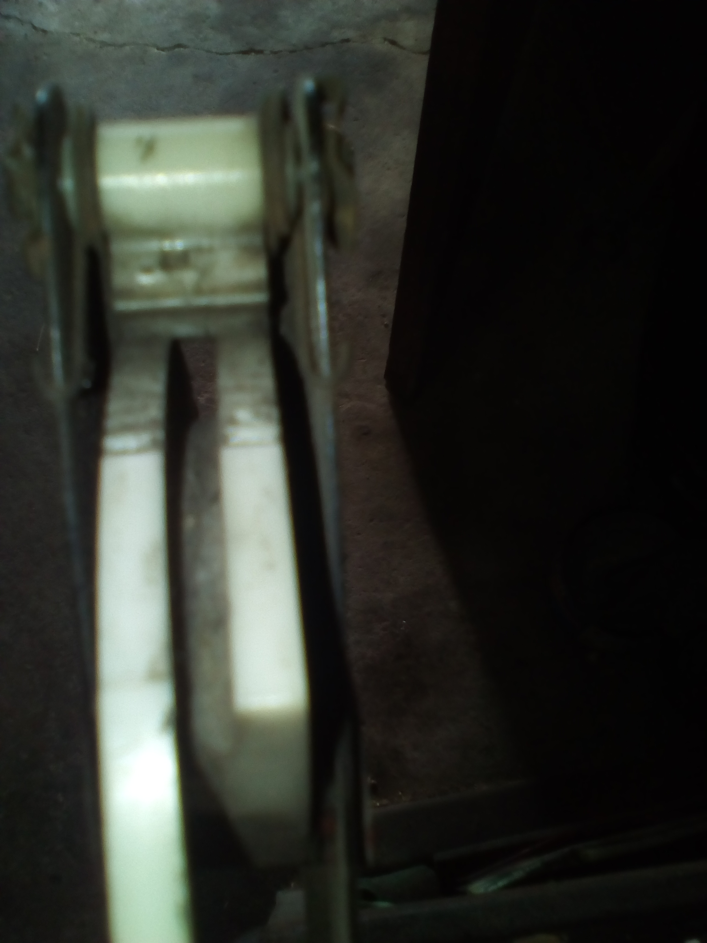

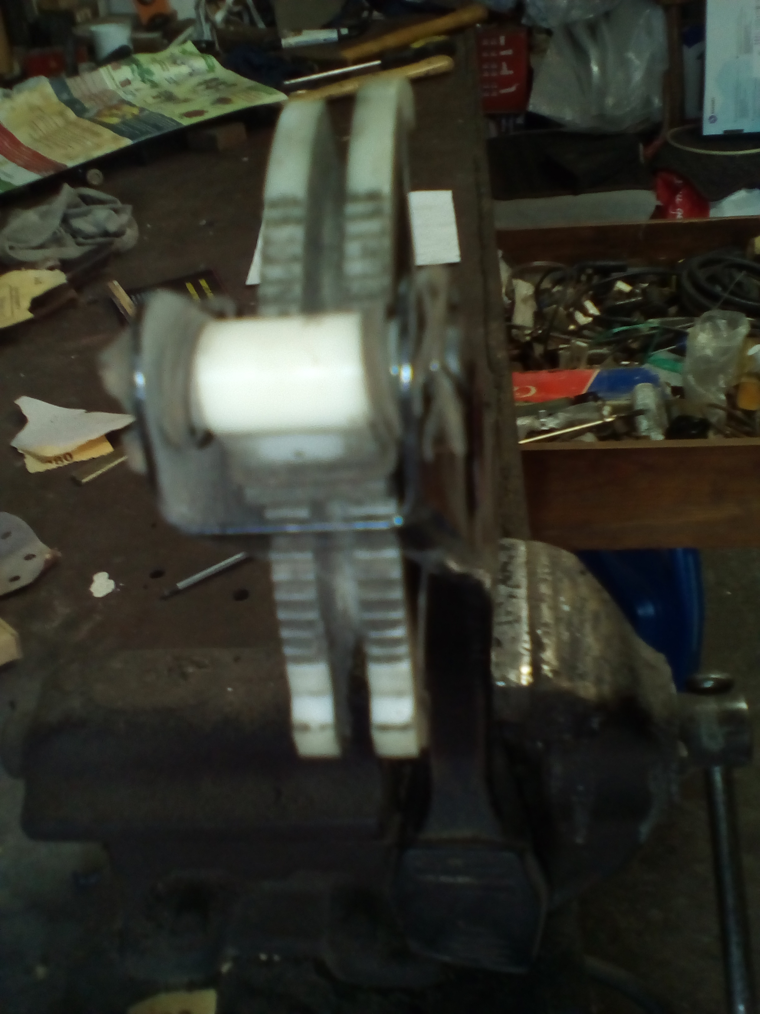

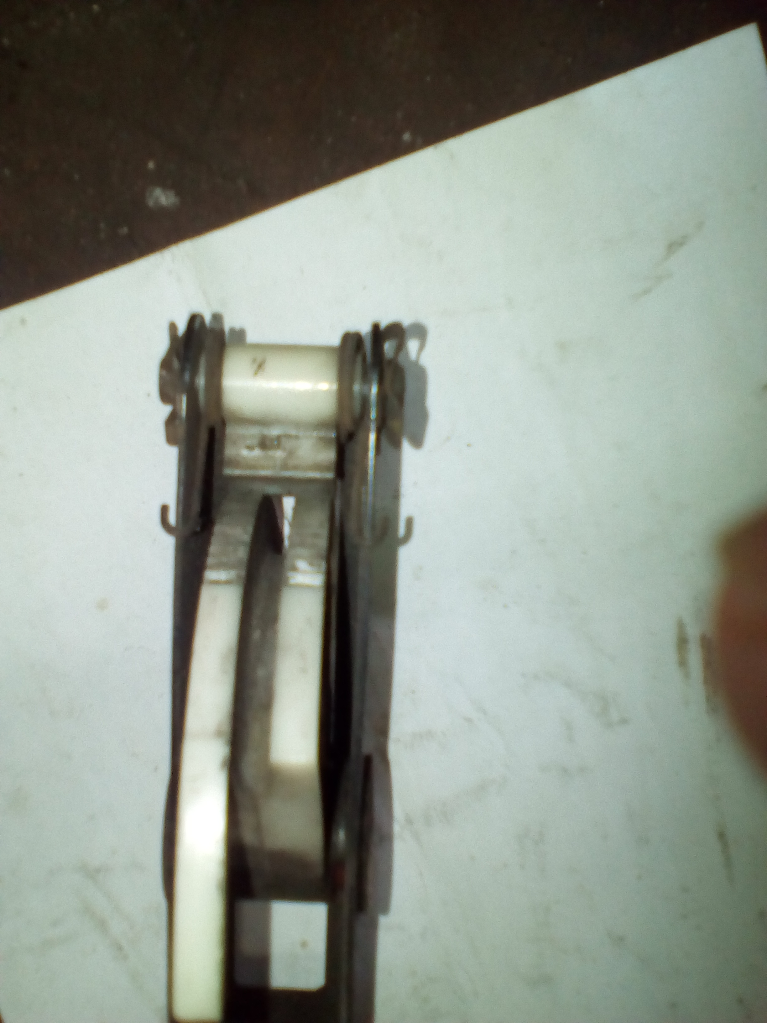

Вече е разглобено,храповика купен. Само не знам как е тази контра на храповика. Ако някой има някаква идея моля да сподели.
Мнение от HACKO » 13 апр 2018, 10:14
Ето
Червените втулки са така конструирани, че системата може да се сглоби предварително, както е на снимките, и тогава педала да се постави на мястото си.

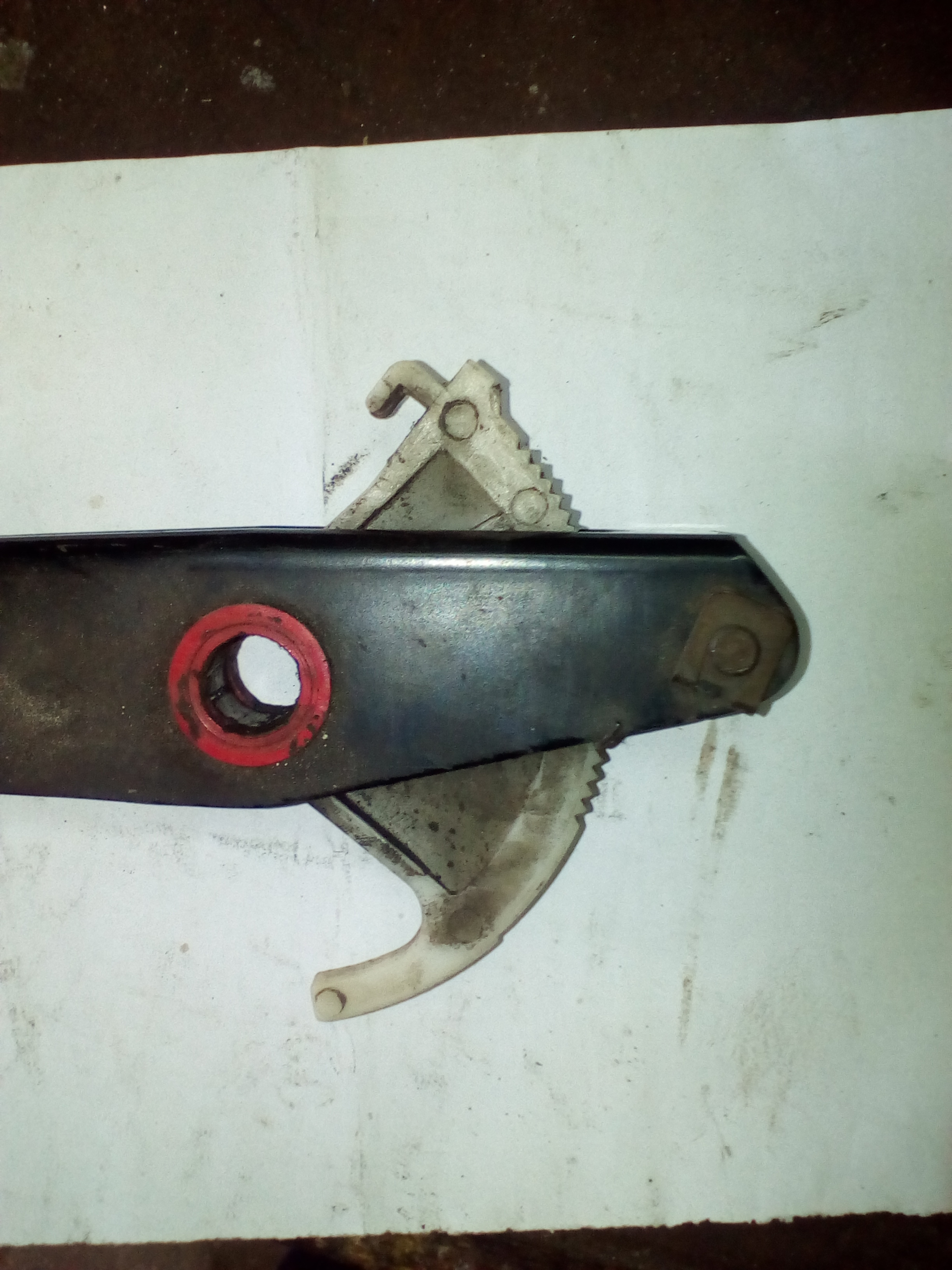

Педала с храповика. Различни са и двата чарка!
. Това е положението. Поставил съм ги така както се зглобяват.
Вече съм го зглобил и колата е в движение вече. Само забравих да снимам в зглобен вид. Малко ми бе проблемно да зглобя педала и държача му. Направих едно приспособление което да натиска пластмасата и ще видя какво ще стане че е много голямо натоварването на отвора за оста. и се чупи най - тънката част от храповика. Н абързо я зглобих че жената е на работа утре и в други ден и и трябва. Затова не я снимах.
