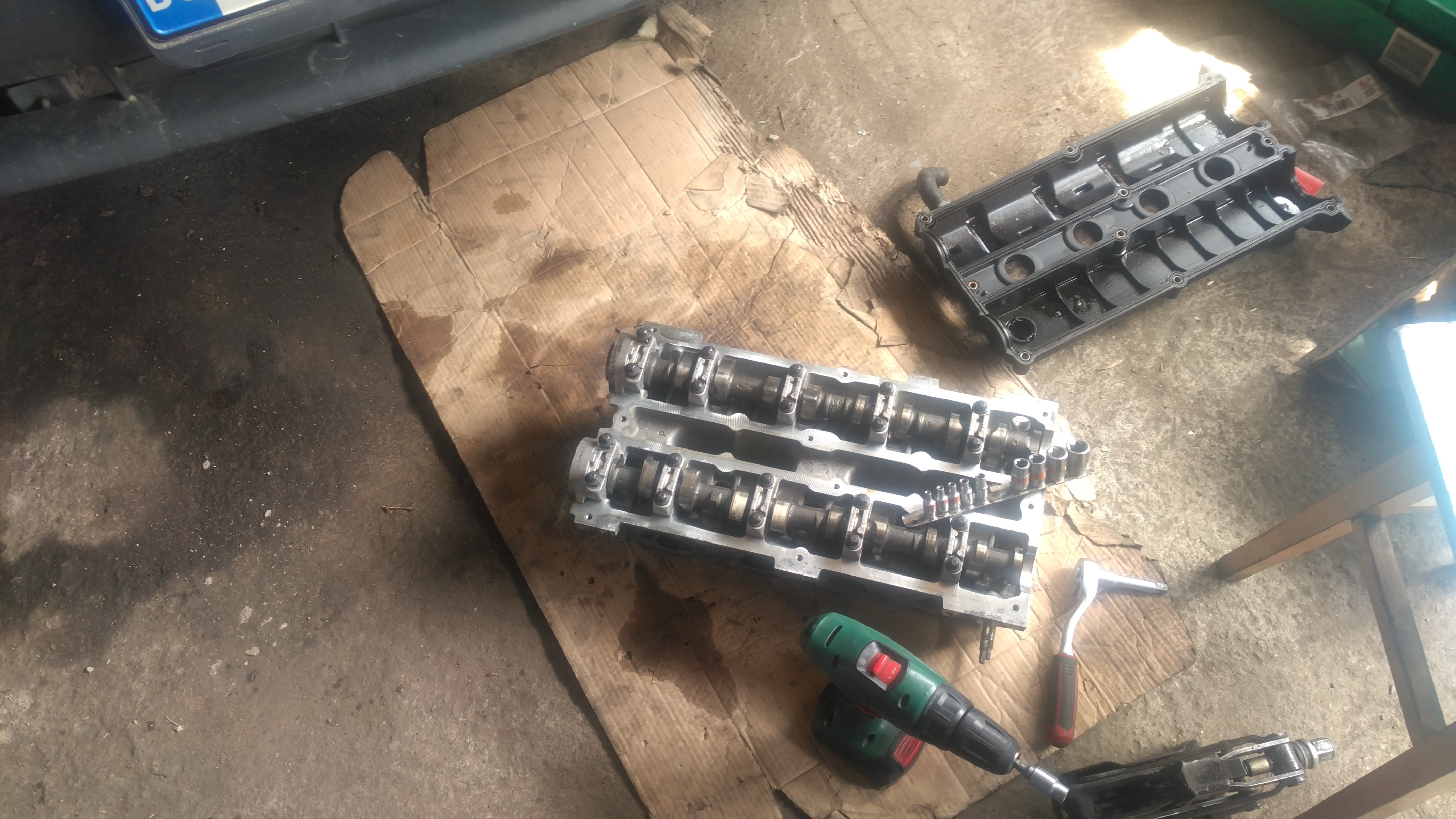

Мой приятел, който му поддържам колите има Мазда 6 има газова от 20 000 км. и е ред за регулиране на клапани. Писал във форума на Мазда, че ще ги регулира и го питали какво има да се регулира на " хидравлични " повдигачи. Не за пръв път го чувам : https://clubford.org/forum/viewtopic.ph ... B0#p563946
Дано има маздаджии дет четат тука, та да кажат на другите, че няма хидравлични повдигачи , а в именит справочник е дадено хлабини за регулиране!
А това е вътре в мотора:
Поздрави.
Това оцветяване в тъмно жълто или кафяво под капака на главата на какво се дължи,че моят отвътре е същия http://media.snimka.bg/s1/6160/038563940.jpg?r=0

Това като гледам е VVT Toyota. Цвета е заради експлоатация с кофти масла, или с хубави, ама смяна от дъжд на вятър.
Поздрави.
