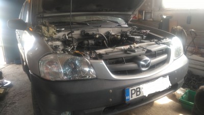

- fordmaniac
- Мнения: 1644
Re: Прегорели клапани от Пропан-Бутан (LPG)?
Познахте, Мазда!
Вижте регистрацията, дойде с изтърбушен катализатор, една чанта свещи и кабели и невървяща машина. два клапана сдали багажа.
И не е чувал за реглаж клапани.
Поздрави.
Поздрави.
