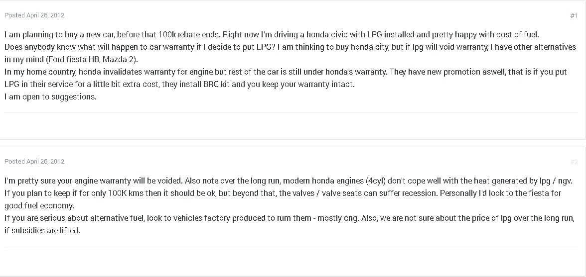

Първият и третият резултат за "new car lpg and warranty":
Друг е въпросът, дали гаранционният сервиз ще отбележи промяната при първото обслужване след това.
Най-малкото, гаранцията на двигателя ще отпадне, според мнението във втория резултат от търсенето.
