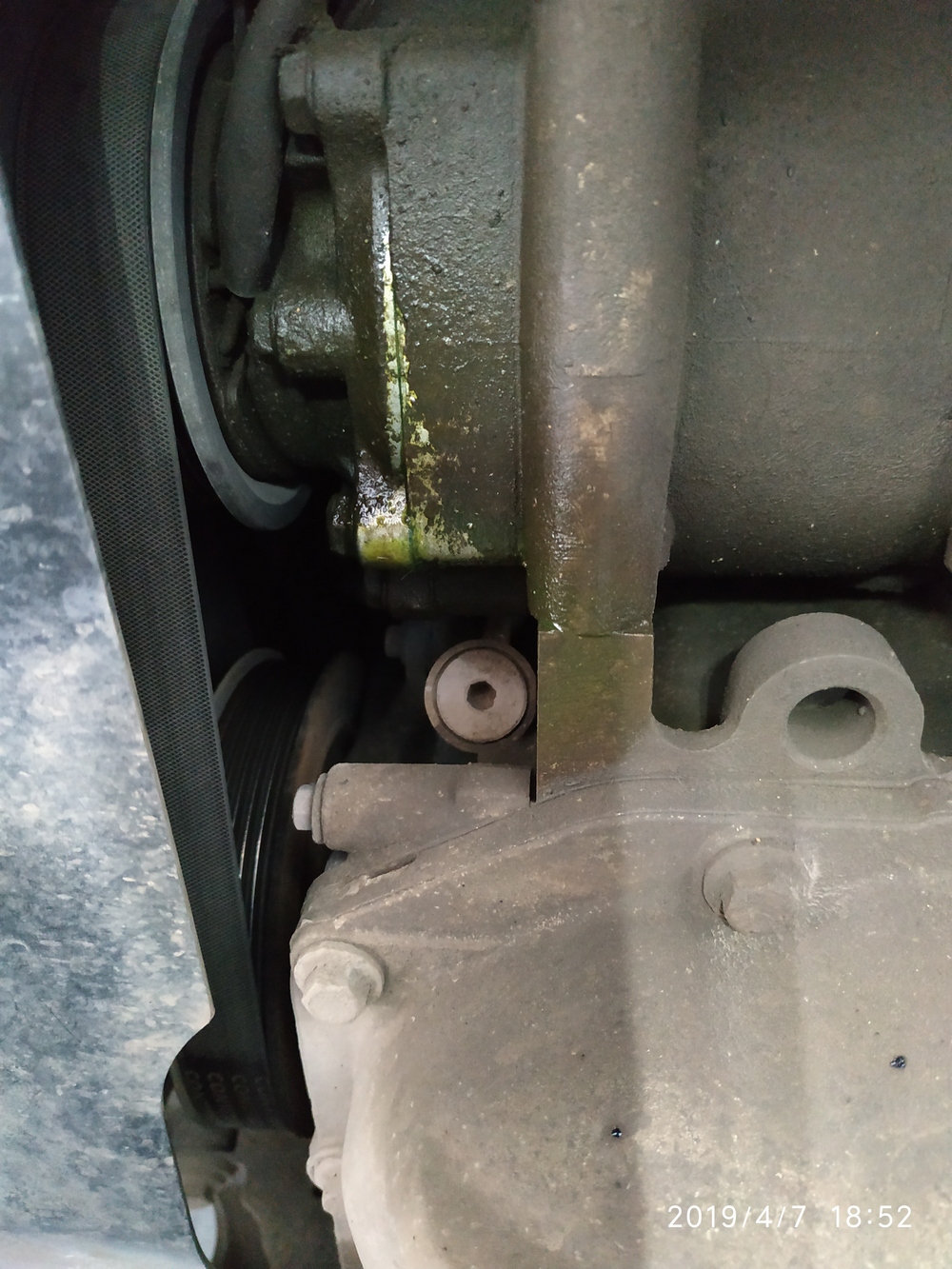

Благодаря ви за отговорите! Ходих на канал да погледна и да снимам. Струва ми се, че тече от гарнитурата на предния капак. Там отдолу се събира капка масло и няма следи да се стича от горе.
Прикаченият файл IMG_20190407_185242.1.jpg вече не е достъпен
Избърсах маслото, пуснах климатика за 5 мин. и след това видях, че точно в ъгъла леко избива масло.
Притегнах болтчето в ъгъла, като че ли беше леко хлабаво. Ще видя след няколко дни как ще е.
В единия сервиз ми обясниха, че в компресора има някакви много фини пластини и ако се отвори, след това не можело точно да се сглоби.Не знам дали е вярно, но гледах клип как отварят такъв компресор и май не видях такива фини пластини. Ако наистина тече от гарнитурата на предния капак, вероятно може да се смени само тя, иначе защо ще продават гарнитура за Ford Scroll компресор?

Forester написа:
07 апр 2019, 20:41
Тази тема виждал ли си я ? Автоклиматици-ремонт Свържи се и запиши час, и всичко ще ти е наред. Успех.
aspasia
Мнения: 1506
Re: Компресор за климатик Focus MK1 1.6
Мнение от aspasia » 07 апр 2019, 22:37
Forester написа:
07 апр 2019, 20:41
За да смениш гарнитурата пак ще трябва да смениш осевото уплътнение а и дехидратора се сменя задължително иначе след това пак може да се окажеш пак в същият филм лагера пак скапва осевото уплътнение. Къв е смисъла да отваряш компресора и да не го рециклираш?

Аз да попитам, освен това голямото метално уплътнение между капака и корпуса, опръстен има ли? Купих и аз осево уплътнение и опръстен( за между капака и корпуса) а то май ще се окаже, че опръстен нема.
Мнения: 13115
Мнение от HACKO » 10 апр 2019, 08:26
На снимката се вижда че има. Металните пръстени са дистанцьори а не уплътнители.

Компресора го отворихме с един специалист по автоклиматици. Освен металната гарнитура, има и о-пръстен на предния капак, та решихме, че от него изпуска и го сменихме. После видяхме, че компресора има и друг проблем. Челно двете спирали имат канал, в който е монтирана спирална пластина от някаква пластмаса. Тази пластмаса се е опекла, явно нещо е греело, и се начупиха и двете. Сложихме друг компресор, втора употреба,изправен за сега, пък колкото изкара.
