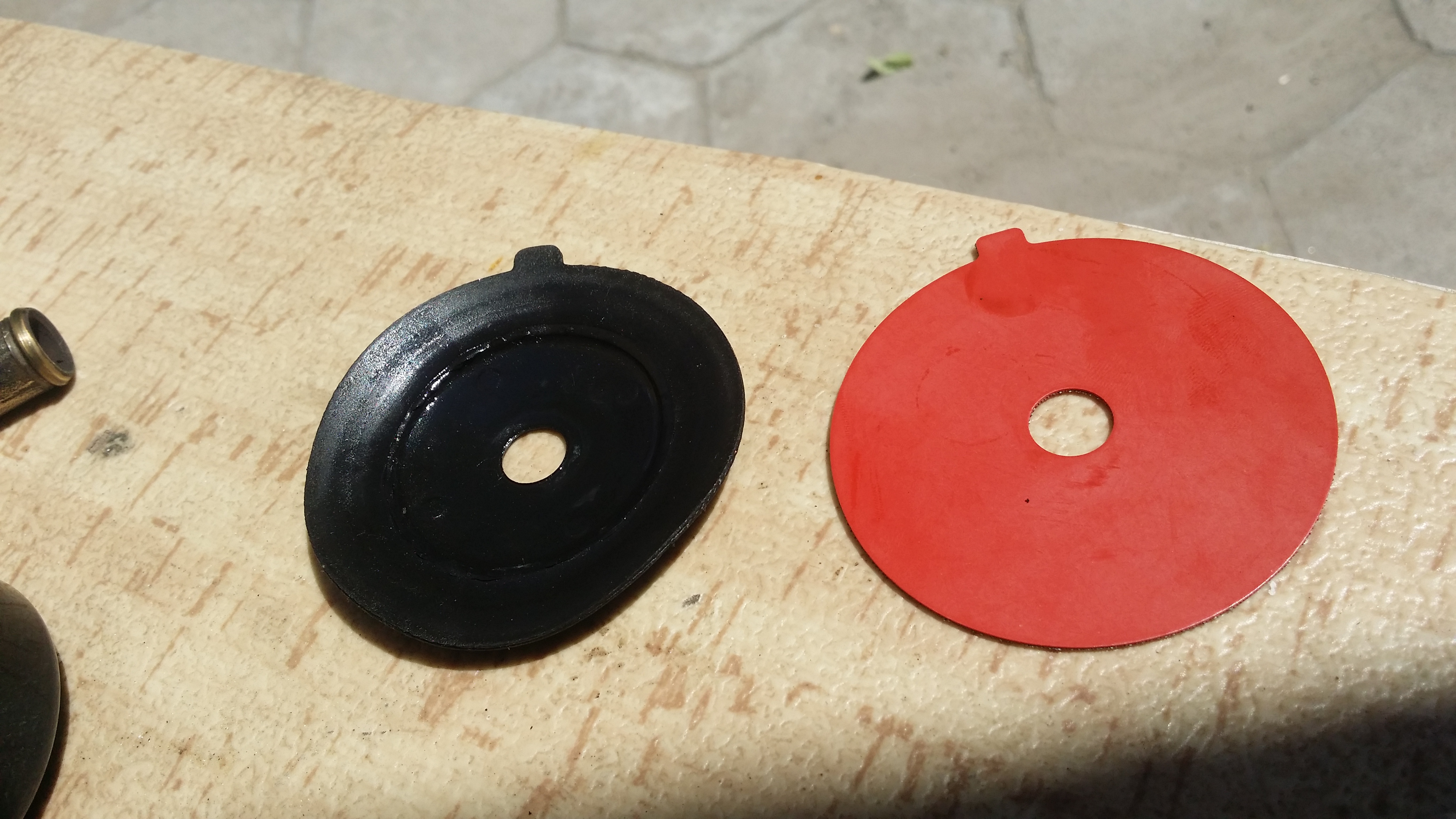

Успешно реновирахме изпарителя. Колата вече пали и работи нормално. Не се наложи настройка, не съм закачал газовата, но погледнах тримовете в различни режими на газ и бяха ок. Ремонтния комплект го поръчахме от ТУК. Общо взето лесно става, но се наложи да сменим и маркучите за водата, понеже бяха станали на кокал. Ето снимки на старата мембрана. Очаквано беше в доста лошо състояние.
П.С. След ремонта изпарителя не издава никакви звуци, което ме навежда на мисълта, че тия в BRC Пловдив са пълни идиоти с малки изключения.
