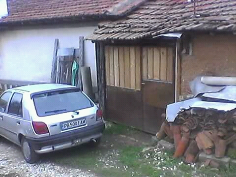

mechanic-smile Здравейте колеги.Казвам се Евгени Кушлев от Пловдив..КОлата ми е фиеста,двигател Зетек,1.3,Агу,климатик,63 коня,20 април 1995 та година първа регистрация.Какви са предните амортисьори-маслени или газови.Или и двата типа могат да се изплолзват.За задните на колата знам 4е в момента са маслени.Мога ли пред блока у нас да сменя предни амортисьори и как става?Трябва ли да се използват скоби или щипки за свиване на пружината?Знам само 4е има две гайки,едната е на купето,другата под нея и ве4е тя захваща гуменото уплътнение.Да уто4нчя.Амортисьорите не са напълно износени.Единия си е 4итав,а другия като го напомпя малко и сприра да подска4а нагоре.На десен завой и в дупка,колата отскача малко встрани и вляво,но само с по висока скорост.Задните ми са здрави.И самото подска4ане е минимално...тоест след второто напомпване или при втората малка дупка вси4ко си е окей.Да,вероятно се е започнало"раждането"малко по малко на предните амортисьори,но като гледам фиестата на съседа,която е като лодка..
Нямам проблеми с управлението защото не съм състезател и на дупките-по бавно..Пружините не са омекнали и са 4итави.тоест на легнали полицаи и с двама души без багаж могаи бързо да мина без да задере предница.Комшията има същата фиеста.НЕговите амортисьори подска4ат и 4етирите и колата му вози като лодка в бурно море на по висока скорост.Та от неговата ходова 4аст и пружини съдя за моите амортисьор и пружини и моите в сравнение с неговите са в много.....на4ален стадий на износване
.Да попитам и още нещо.Има ли тази кола имобиллайзер и ако има,къде се намира?Ключовете ми са обикновенни,без чип.Къде,в коя част на колата се намира зумера или плафона за забравени фарове?.Работи си нормално този плафон за фаровете,просто се интересувам къде е
