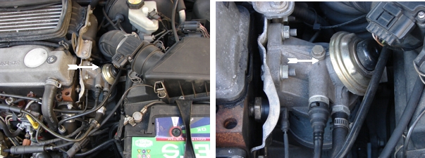

Колегата VPP визира запалителна система Lucas
Помпата се намира от дясно на двигатела, над филтъра за нафтата. На тази снимка се вижда малко от помпата - в горния десен ъгъл има една кръгла "джаджа" от която излизат 2 черни тръбички: http://www.clubford.org/forum/download.php?id=3608" onclick="window.open(this.href);return false;
В тази тема има снимки на мембраната: http://www.clubford.org/forum/viewtopic ... A%F2%EE%F0" onclick="window.open(this.href);return false;

Мнение от VPP » 15 мар 2007, 07:07
Това е помпичката за която говоря. Вътре в нев е мембраната, но тези в сержиза знаят за какво става дума. Смени само мембраната ако се налага. Иначе целият механизъм струва около 75 - 85 лева. Успех, дано да съм помогнал на някой с нещо!
