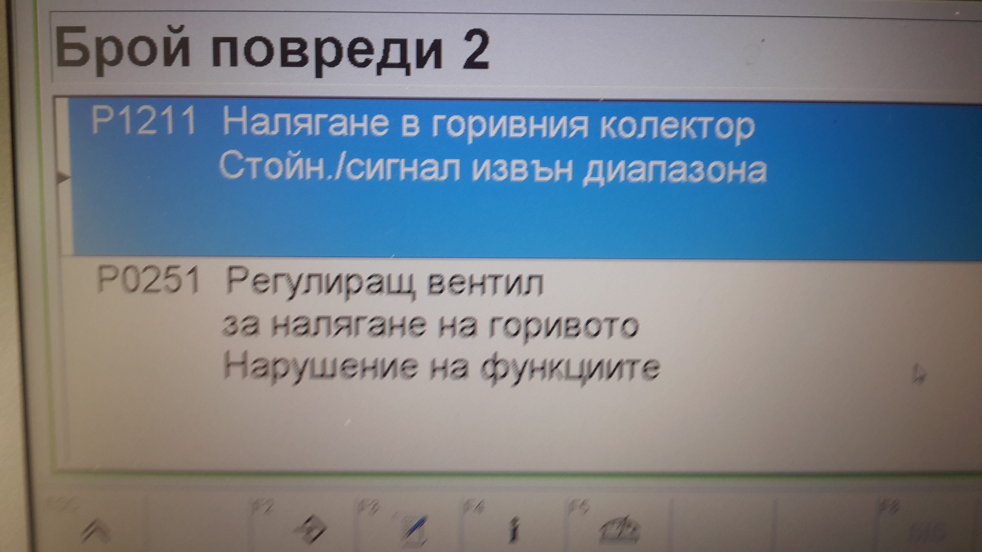

Споделих на приятел и ме насочи към педала на газта. Смених го и отново същото. Момче с диагностика изкара две грешки в горивната система. Показах ги на друг разбиращ от коли и ми предложи първо да сменя датчика за обороти на коляновия вал.

p 0251 почти винаги е равно на 1200 и нагоре лева.
