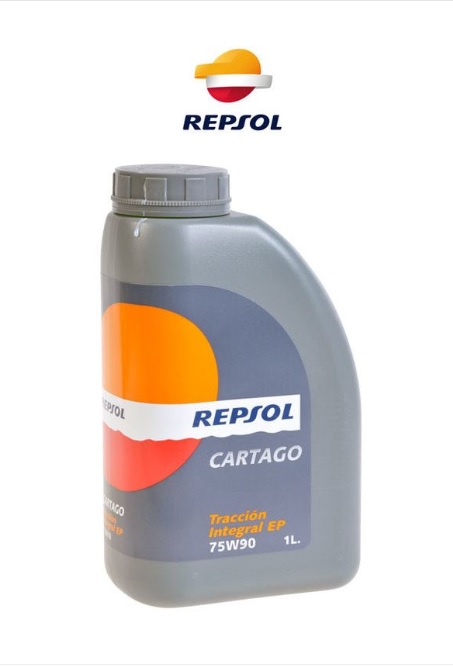

Мнение от Ради-1 » 10 мар 2020, 08:53
Здравейте, някой слагал ли е това масло на скоростите на фокус 1 - REPSOL CARTAGO CAJ GL-4 75W90 1L

Мнение от Ради-1 » 12 май 2020, 12:39
Явно никой не е слагал репсол-а. Намерих кастрол, само че 90 липсва от вискозитета. Мислите ли, че е подходящо:

Мнение от HACKO » 12 май 2020, 17:50
според автодата:
"Manual transmission oil grade SAE 75W/90 Semi-synthetic
Manual transmission litres 2,3"
Никъде не пише марка и разни специални спецификации, останалото е чисто търговски трик да продадат по-скъп продукт.

Аз мислех, че пълна синтетика трябва.. Значи това 75W няма да ми върши работа. Иначе четох темата, но спецификациите Ford WSD-M2C-200C и ESD-M2C-186A се срещат много рядко, като изключим оригиналното масло.
