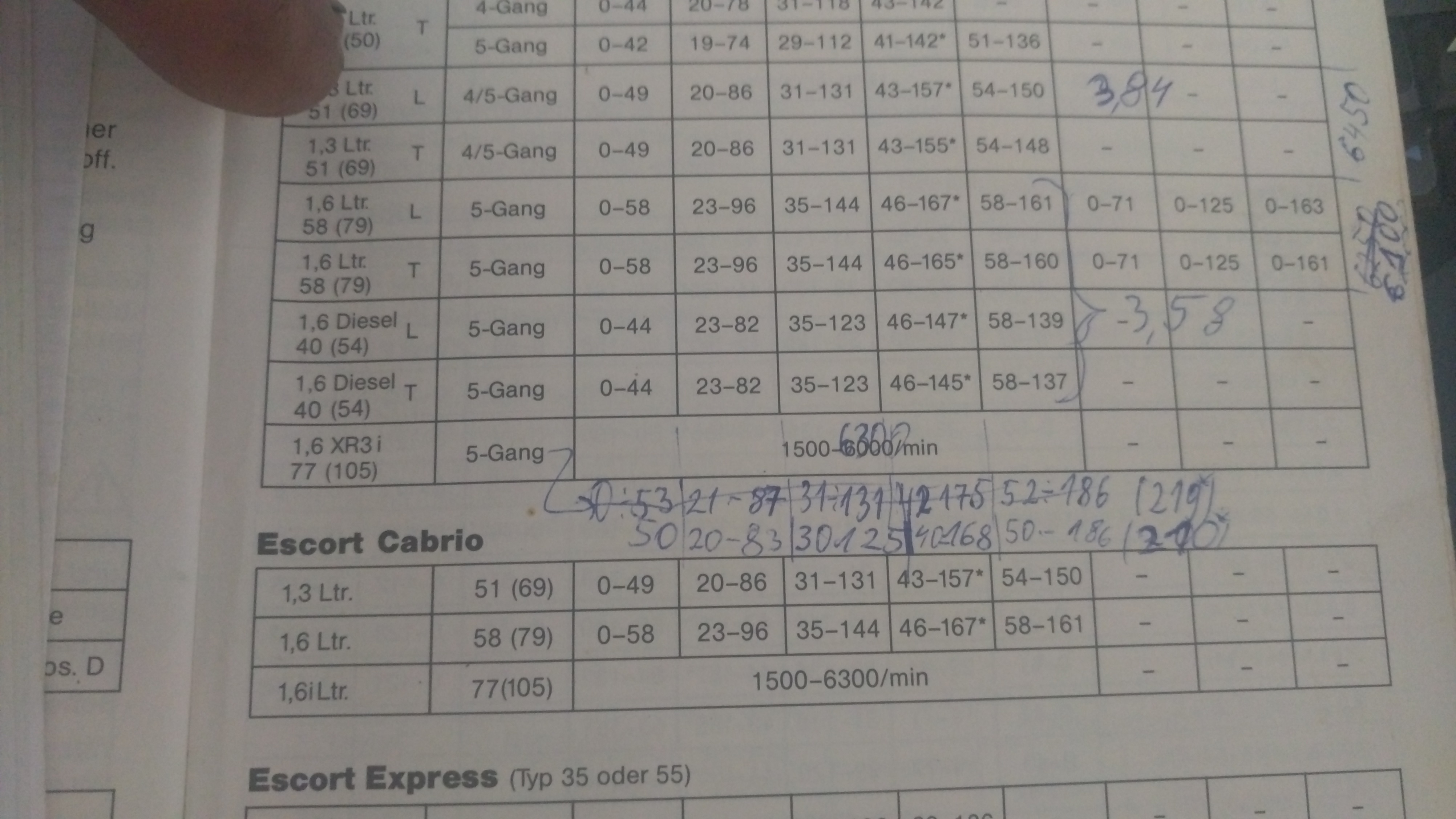

Насе, ти сериозно ли?! Това са част от препечатки от уважаваната фирма Форд, Имам някъде и на Фокус 1 , виждал съм и в други уважавани и неуважавани марки коли подобни таблици. Имаше и на соц колите, те пък нямаха оборотомери. На някои коли имаше зони на оборотомера със зелено на бензинова кола съм го гледал и е от 2000 до 4000 при максимални 6000 об.
Не знам що споменаваш камион!!! ама бавно оборотните им двигатели са с максимални обороти между 2000 и 2700, тихите са им 500, така че икономичния работен диапазон е към 1000 .
Относно мазането, налягането на тихи обороти е колкото да загасне лампата за аварийно налягане, а това е към 0.5 на повечето коли. С увеличаване на оборотите се увеличава почти линейно и задейства ограничителния клапан към 4000 об до около 4-5 бар. Лесно може да се види, като се върже манометър.
Така че при каране на такива екстремно ниски обороти 1200 примерно нищо хубаво не се случва с един двигател. Особено тежко е за биелните лагери, които могат да излезнат от режим на хидродинамично мазане.
Баща ми преди време заради повреда на първа предавка на Ескорта, потегляше на втора ( 1.6 CVH го може ) докато сменя кутията. Ефекта беше леко смачкани биелни лагери и изкривен колянов вал по основни шийки.
