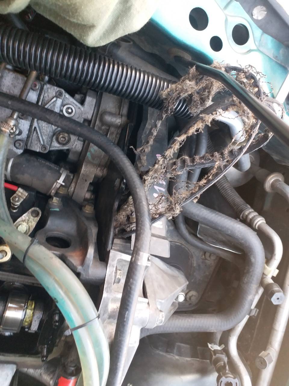

Електронна е помпата. Миналата седмица излезе от ремонт и след 10 мин . стана ето това:
Re: Въпрос за съвместимост на глави от 1.8ТД във верии 75 и 90 коня
Мнение от ЯЛТА » 12 окт 2018, 11:57
Ял съм го това, но на Сиера. И най вероятно има поне 4 криви клапана. Ако нямаш основания за смяна, направи си твоята глава.

Тази глава не е много подходяща за възстановяване. При изкъртен разпределителен вал има нарушена геометрия на тунела на лагерните тела, наранени гнезда на повдигачите на клапаните и пострадали водачи. Ремонта е сложен и скъп, да не говорим, че не е много надежден. По-добре е да се намери друга.
За да докараш ремъка до това състояние, доста натягане е нужно. Ако е била за ремонт на двигателя колата, "майсторът" е осрал положението, като е натегнал старият ремък като нов, което му е дошло нагорно. Ако пък е бил готов за късане и не го е видял, че да ти каже - още по-зле.
И според мен главите са 1:1, на Фокус има турбина и кулер, които дават допълнителните коне (вероятно и софтуерът помага), същото е и при предния мотор 1.8 TD на Фиеста/Ескорт/Мондео.

Ремъка и всички ролки са на 9000 км. Майстора, че не си е свършил работата е ясно...
