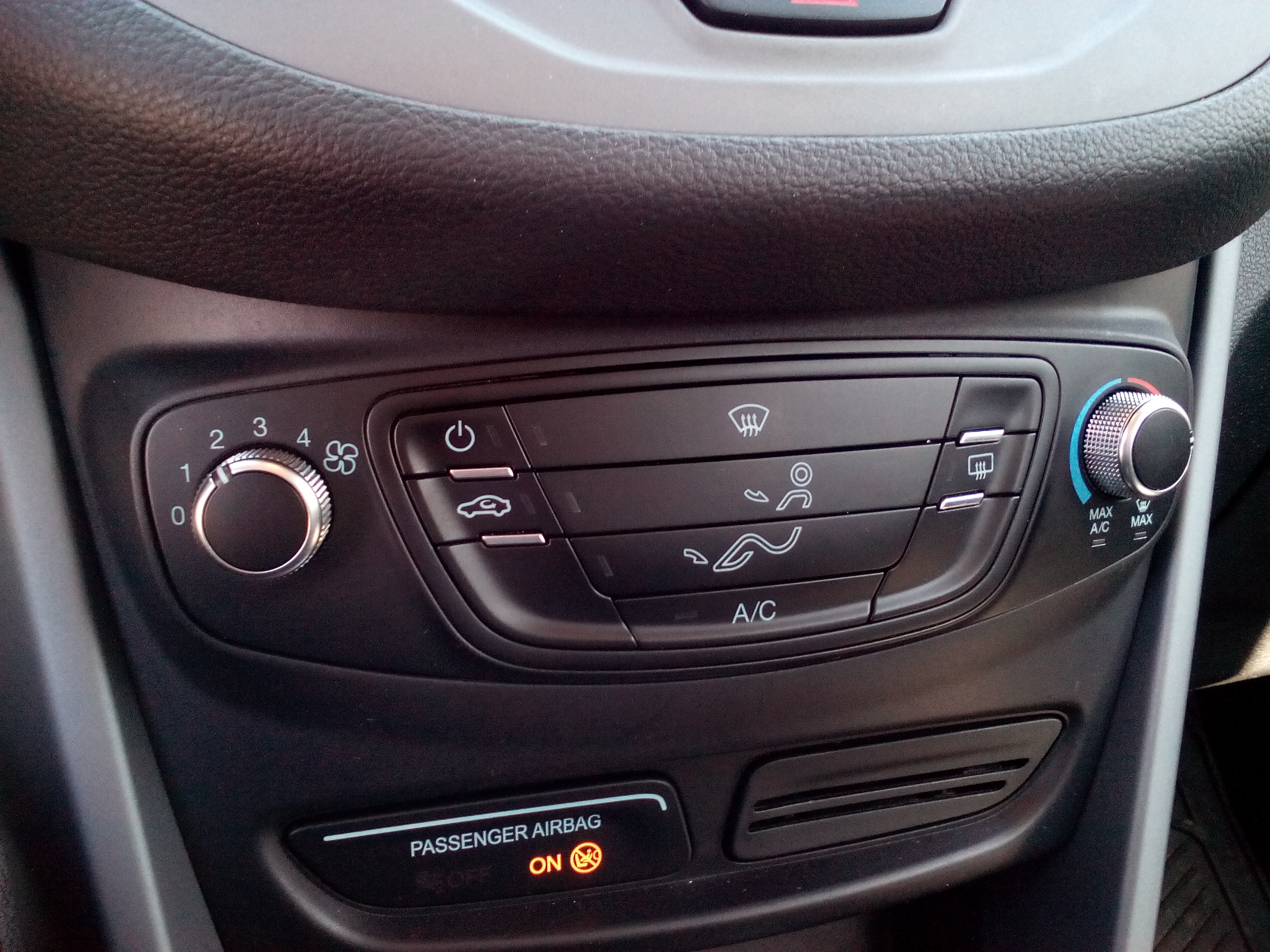

Здравейте!
Тази сутрин се случи нещо особено, което най-вероятно си е заложено в компютъра на автомобила, но все пак ме озадачи.
Тръгвам за работа и тъй като навън беше 14 градуса, си пуснах парното да се стопля малко. Това добре, стоплих се. Малко преди да стигна до паркинга на фирмата, където работя, натиснах бутона за изключване, но не обърнах внимание, че парното е продължило да работи. Така стигам до паркинга, паркирам и тъкмо да гася колата, поглеждам към бутоните за управление на парното, а те още светят - тоест включено с обдухване в лицето и краката и вентилатор на първа степен. Натиснах отново изключване, но бутоните само присветнаха, все едно натиснах рестарт бутон и парното продължи да работи. Бях го нагласил на около 22 градуса при външна температура 14. Загасих двигателя и парното спря. Дадох на контакт и парното тръгна. Пак се опитах да го изключа и пак не ще, и не ще. Изключих контакта, наработих се и следобед, като си тръгвах работа, паля и парното тръгна, защото последната му настройка е "включено" от сутринта. Следобедът беше 28 градуса отвън и автомобилът беше доста нагрят от слънцето, но този път вече парното се изключи.
И така... Разни фордовски решения, които имат за цел да ми държат топло, че да не замръзна някой ден през зимата
ПС. Уж съм с ръчно управление на климата, но автомобилът си има собствено мнение.

Ето го управлението на климата. Използвам бутона On/Off, за да включвам и изключвам системата. Почти постоянно вентилаторът е на степен 2 и само си променям температурата и накъде да духа. Ако ми е много силно, намалявам на първа степен. Та тогава, онзи ден, бях си пуснал топличко и когато натиснах бутона On/Off, за да изключа системата, тя не се изключи, а само присветнаха диодните индикатори. Все едно изключих и включих пак, един вид reset/restart сякаш натиснах. И продължи да духа топло. Тогава, както вече съм написал, загасих колата, дадох на контакт и си тръгна топличкото, пак опитах да изключа системата и пак неуспешно. И просто ключа на нула, всичко се изключи, заключих колата и отидох на работа. След работа системата не тръгна, защото външната темепература беше доста по-висока от сутрешната. Миналото лято беше същото обаче със студения въздух - в най-големите жеги не се изключваше климатика. При тези ситуации намерих следното "решение":
1) когато е студено и топлото не спира, завъртам колелцето на температурата така, че да иде малко в студения сектор и тогава с On/Off бутона нямам проблем и системата се изключва
2) когато е топло и студеното не спира, минавам малко в топлия сектор и тогава On/Off проработва и системата се изключва.
Не съм опитвам дали On/Off ще сработи, ако задам степента на вентилатора на нула без да пипам температурата и не знам дали няма и някаква зависимост с посоката на духане, но определено май има зависимост с външната температура.
Като цяло с толкова много електроника по тия автомобили кой знае кое с кое е свързано, но определено проблем НЯМА.
И все пак беше забавно, че колата мисли за мен да ми е топличко (или хладничко)
