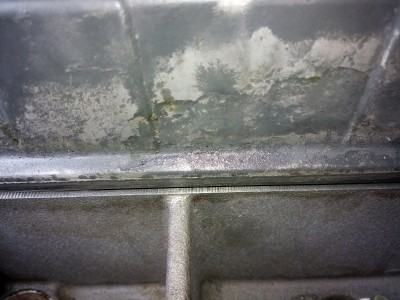

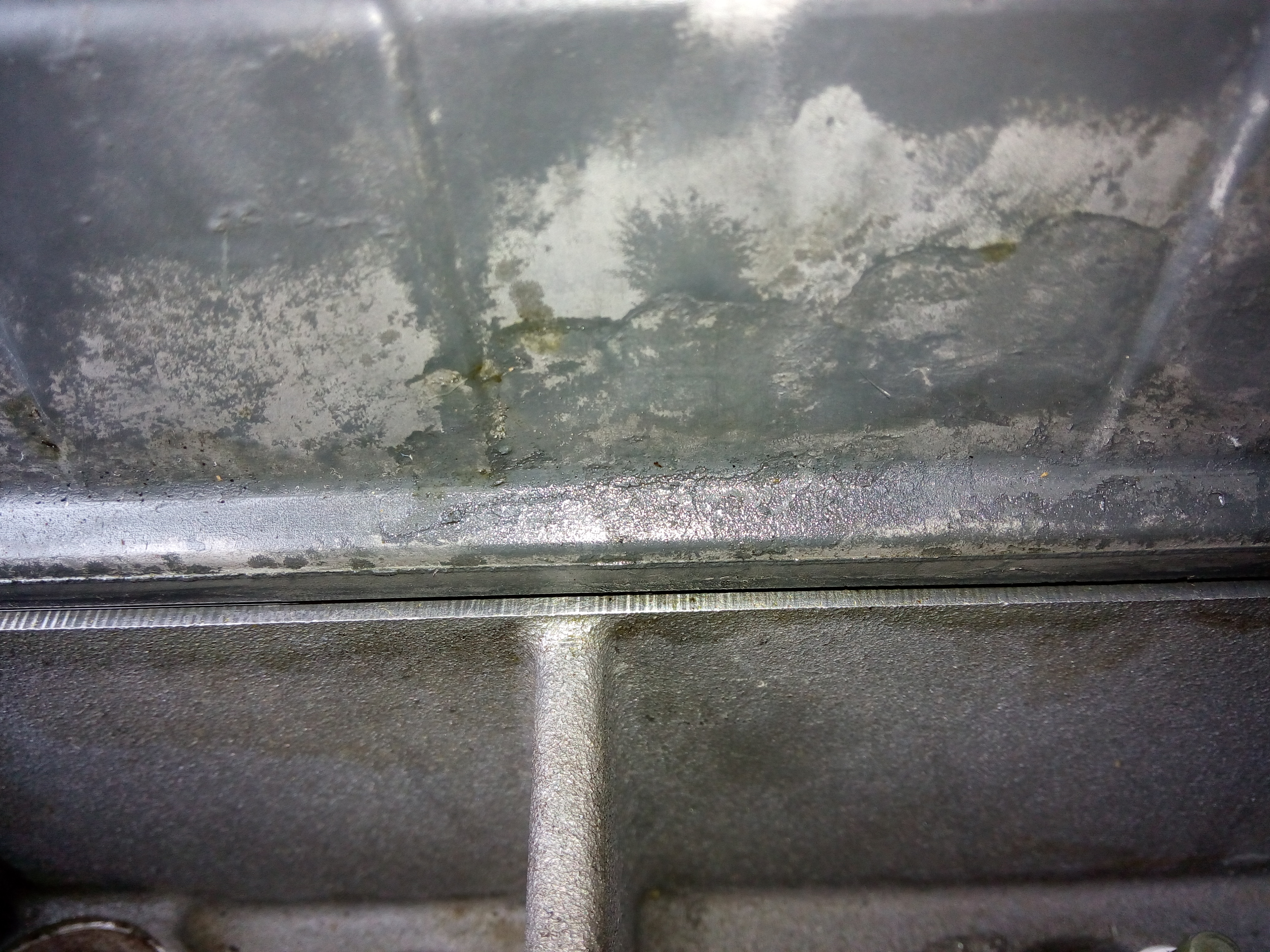

Челото на главата където ляга гарнитурата така назъбено ли трябва да бъде?
Re: Гарнитура капак клапани 1.4 Zetec S
Мнение от ЯЛТА » 08 мар 2018, 22:00
Аааами, предишният собственик си е играл и го е пилил с пиличка, да мое да залепне силикона.
pavlan
Мнения: 122
Местоположение: Plovdiv
Мнение от pavlan » 08 мар 2018, 23:40
Перфектно гладко е , поне по спомен де , моя е 1.6 зетек-с.
Да не е някав ефект от камерата тва ? прилича на следи от шлаифане ( е не с пиличка де ) :)

Щом съм го снимал да питам значи не е ефект от камерата :)

Мнение от HACKO » 09 мар 2018, 12:32
Нищо му няма стига си гледал под капака!

Мнение от paci » 09 мар 2018, 20:56
Аз какво питах, а вие какво си приказвате :)

Мнение от fordmaniac » 16 мар 2018, 22:32
Специално за теб снимах поредната глава с изгорели клапани.
Явно шлайфа фабричния изглежда така.

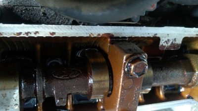

Колеги да ви питам тъй като гарнитурата на капака на клапаните протече изкара точно една година беше Elring този път реших да взема Victor Reinz. Обаче като отворих пликчето с новата гарнитура липсваше триъгълничето и то в двата края може ли да я сложа без тях или да връщам в магазина обратно. А най странното че винаги гарнитурите текат от задната част на двигателя и най много от страната до ангренажа а винаги преди да слагам гарнитурите обезмаслявам и стягам по каталог има и още някакъв чалъм който изпускам?

Това на последната снимка каква гарнитура е?

Пак е Victor Reinz същата е като тази дето купих просто на моята ги няма тези триъгълници последната снимка показва какво липсва на моята гарнитура. Оградил съм с червеното кръгче!

Не мисля, че тези триъгълници имат уплътняваща функция.По-скоро предназначението им е гарнитурата да се фиксира добре с цел правилен и точен монтаж предвид извивката в тази част която има.
Мнение от paci » 04 ное 2018, 20:54
При мен проблема се оказа, че капака е крив.
Сложих капак от 1.25, но вече бях поръчал гарнитура за моя 1.4
Разликата, която видях беше, че на моя капак в тези триъгълници няма нищо, а в другия имаше сякаш капка от алуминия.
Разбрах, че нямат никаква роля тези триъгълници.
Аз си играх да режа Victor Reinz-а само и само да наместя някакви парчета като си мислех, че е пета нещо там.
Сега трябва да е събрана с Elring ама ко що не знам. Не съм пипал аз.
След безброй гарнитури и псуванье изглежда, че теча е овладян
