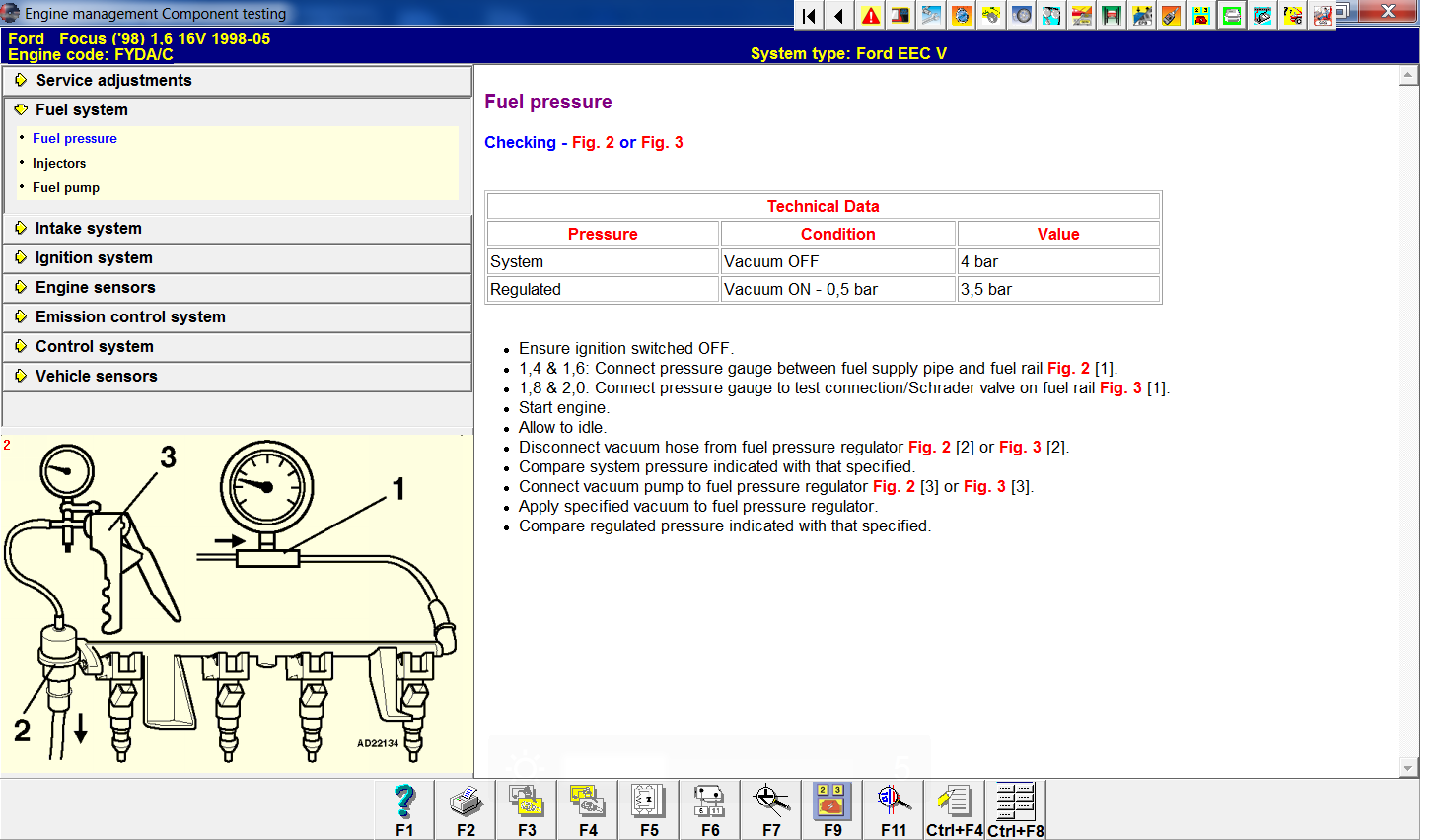

Не се чете схемата. Ще я потърся другаде.

Интересното е,че това което ми пращате и това което прочетох и аз няма нищо общо с нещата който ми наприказваха.
Сега я видях от компютър.
