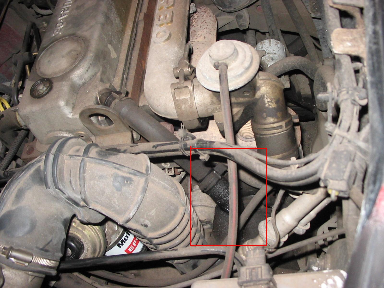

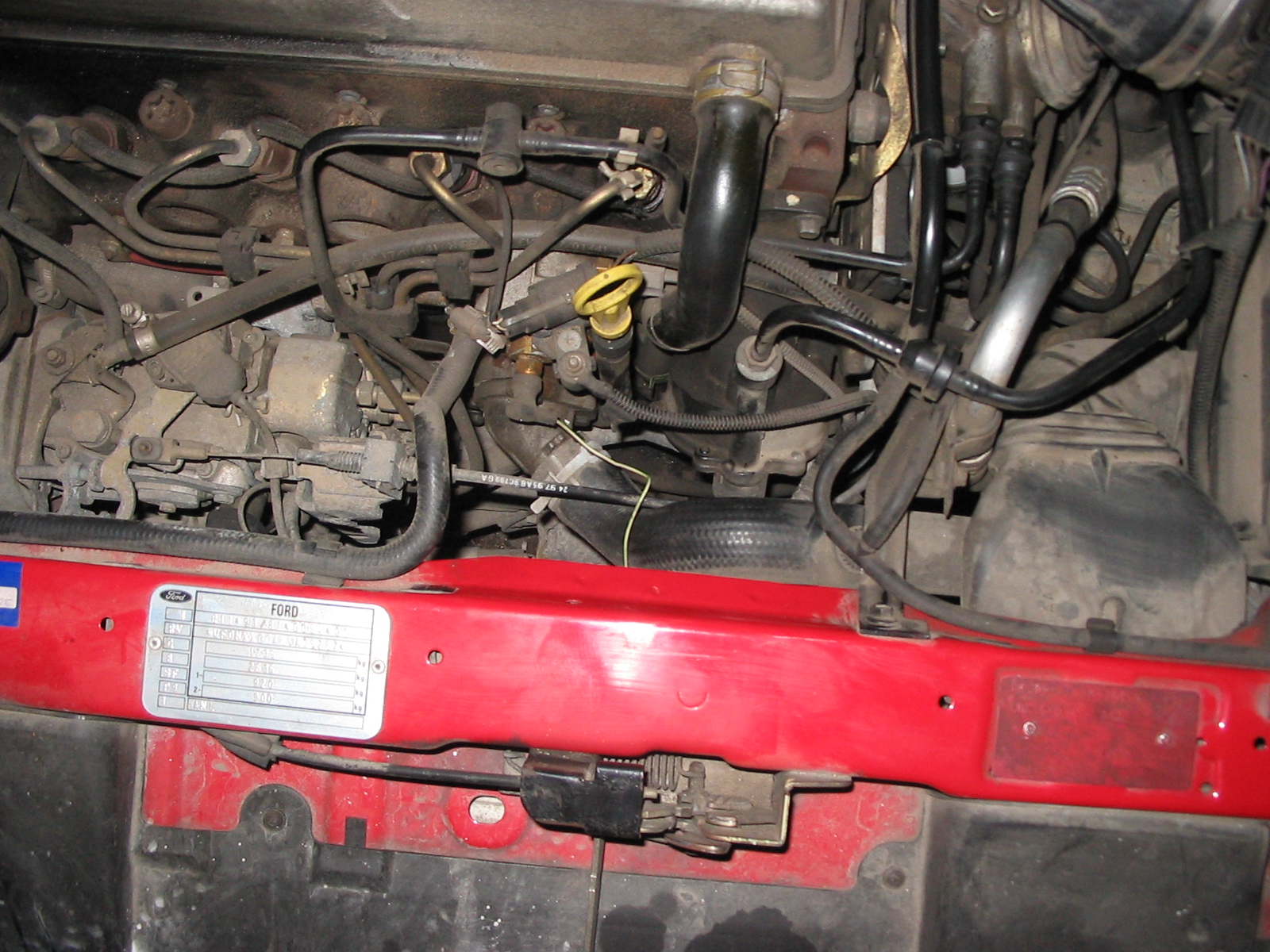

Ето снимка.. накой може ли да ми каже каква е тая тръба(маркуч) дето ми се е омазала с масло в долния си край (ограденото в червено) ?
Днес пробвах колата на една по- права отсечка с "мръсна" газ, на ниските редавки не се усеща спадане на мощността, странно

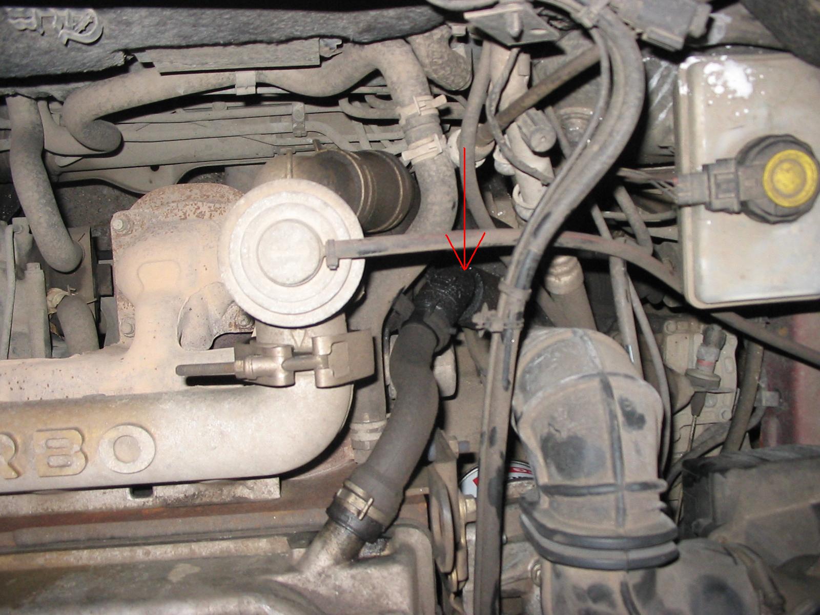

Ето още една снимка, имам чувство, че от връзката която съм посочил "излиза" малко и се олива надолу. Тези от МП са ми напълнили масло малко над "мах" на щеката, възможно ли е това да е причината ?
Малко ми е трудно да различа от къде почва и къде свършва турбото.. (както казах, отскоро съм с дизел)

Ами точно при стрелката е турбото. Твоя двигател не е точно като моя ( няма интеркулер ), но при мен проблема с това омасляване се реши като уплътних малкото ( около 6мм ) маркуче излизащо от турбото и утиващо мисля към клапана за изпускане на налягането. Най-добре е да се почисти добре омазненото и да се види откъде точно изпуска...... тогава ще е по-лесно да намерим проблема и съответно решението му. От това че има повече от нужното количество масло ....... да може да изхвърля, но се съмнявам това да става точно от там. Почисти и кажи точно от къде маже.

Преди малко слезнах до колата да проверя гадното маркучле за колекторните газове.
Имам чувството , че по него се стича масло кък търбото, възможно ли е това? Kaто го побутнах и той излезе и вътре имаше масло
, май трябва да има само въздух там?
Другото: Тоя маркуч направо си хлопа долу на връзката, не трябва ли да има накаква скоба или нещо такова ?
Утре след работа мисля да отскоча до накой сервиз, да видим какво ще ми кажат, само някой ако може да ми каже как да разпозная ГНП-то какво ми е Lucas или Bosch ?

Помпата ти е Лукас - доколкото виждам от снимката. Дори съм сигурен. И моята е същата. Относно филтрите - само един е. Големия горивен филтър монтиран на двигателя. Ако са ти върнали стария горивен филтър си заслужава просто за проба да смениш новия със стария стария. Така ще отдадне възможността да са объркали филтъра при смяната. Аз те съветвам да пробваш - ти си реши. Останалото - дюзи, реглажи на помпи....... е много по-скъпо и трудоемко. Обикновено се проверяват първо горивния и въздушния филтър. При ннамокрен въздушен филтър се получават същите проблеми от недостиг на въздух. Просто информативно......
