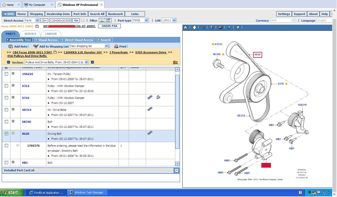

Ремъците са два един за динамо хидравлика и водна помпа и втори за климатика! Ролката е една но както вижфаш от мойта тема от неподвижна аз ще я направя обтяжна с цел по лесна смяна на ремък ! Парт номера на дългия ремък 6pk1240 elastant и малкия е 5pk705 elastant това ако слагаш нормалната ролка!

Колега забравил си да уточниш, че това са номера на Continental/Contitech. Иначе FINIS номера на ремъка за "твърда" ролка е 1760376. Номера на самата твърда ролка е 1465253, а номера на ролката с обтяжен механизъм е 1315781.
Иначе по темата и моята е с "твърда" ролка. Ремъка съм го откачал за смяна на водна помпа и след това си влезе доста лесно. Но не знам какво се случва, когато се сменя с нов. По пътя на логиката с твърда ролка ремъка трябва да е еластичен. А за долния ремък на климатика мисля, че в комплекта трябва да си има скоба, с която се поставя.
