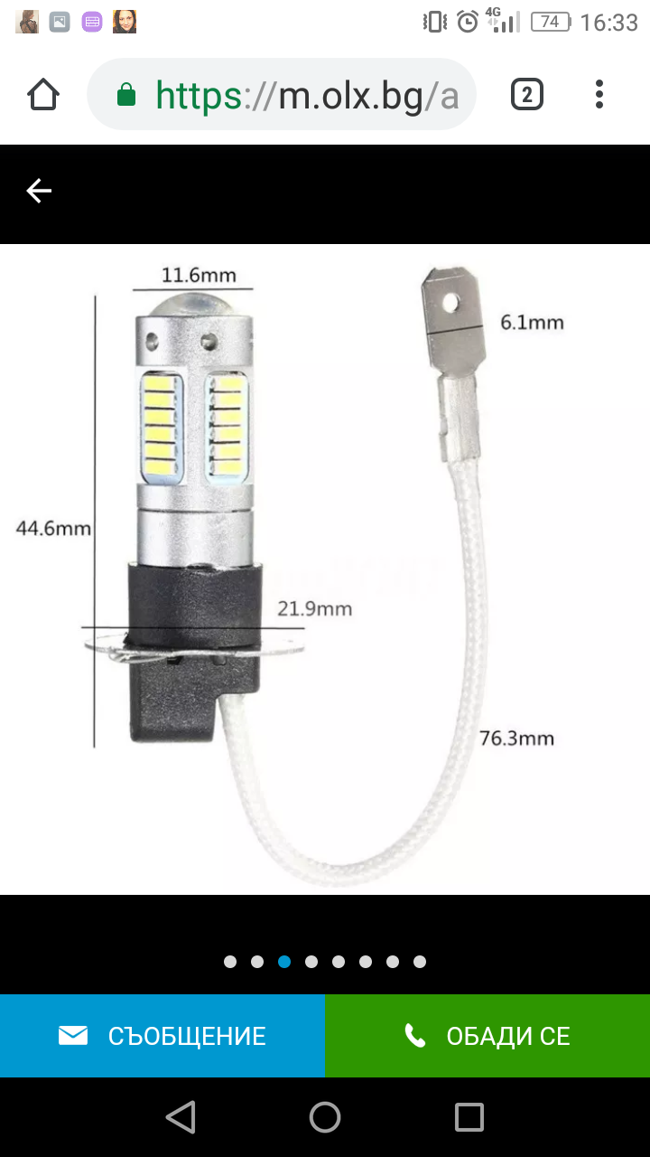

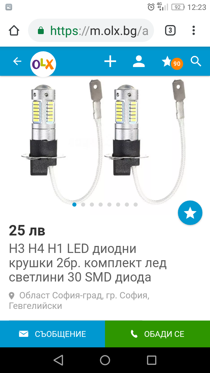

някой може ли да ми каже дали ще стане на халогените ? някой слагал ли е такива ?

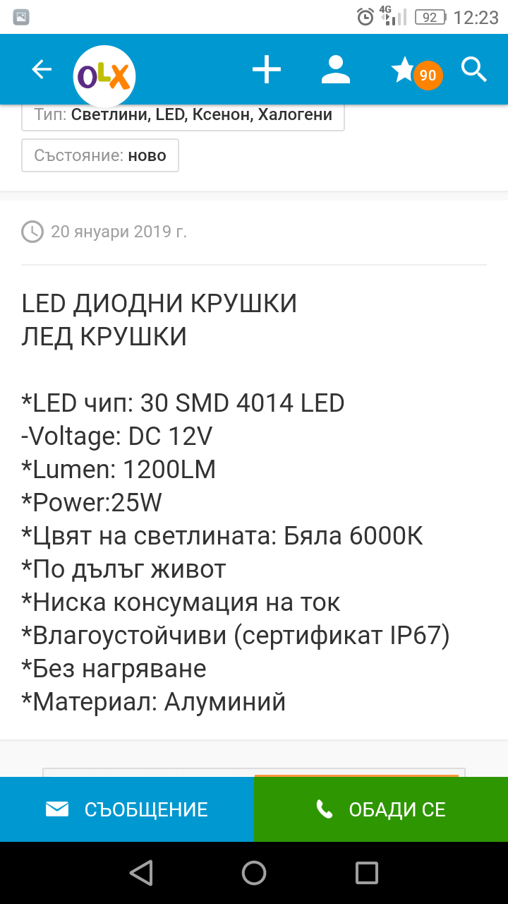

Дай линк към обявата и техническата информация. Колко вата са?
Едната фарче са мъгла ми е изгоряла та трябва да сменям. Лампата е 35W, а такива няма никъде. Сложих 55W, изкара половин година и изгоря. Явно прегрява.

Като цокъл ще стане, но физически няма как да набуташ охладителя в капачката на фара за мъгла - прекалено голям е.
Точно такива - не, но на къси и дълги не светят никак добре. Прекалено много се разсейва светлината в далечина - наблизо изглежда супер, надалеч е кръгла нула.
Просто трябва фарът да е конструиран за LED крушки.

Попитах за най-долната снимка за фара за мъгла. И колко вата е за да преценя греенето. Масово на всички LED лампи спестяват мощност, а пише "свети като" и ватовета на стандартна нажежавема.

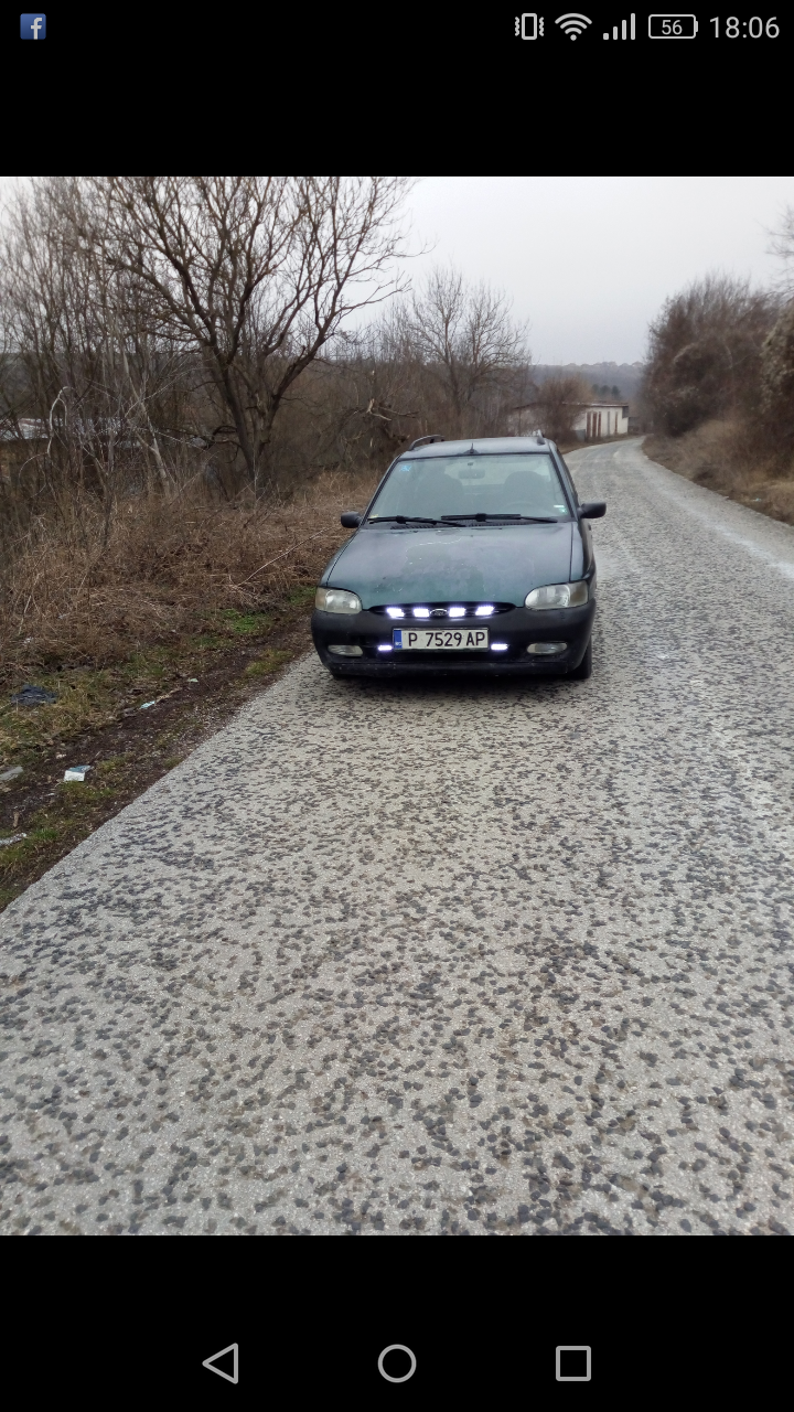

Аз искам да знам някой слагал ми е диодна крушка във габарит да свети като дневна светлина

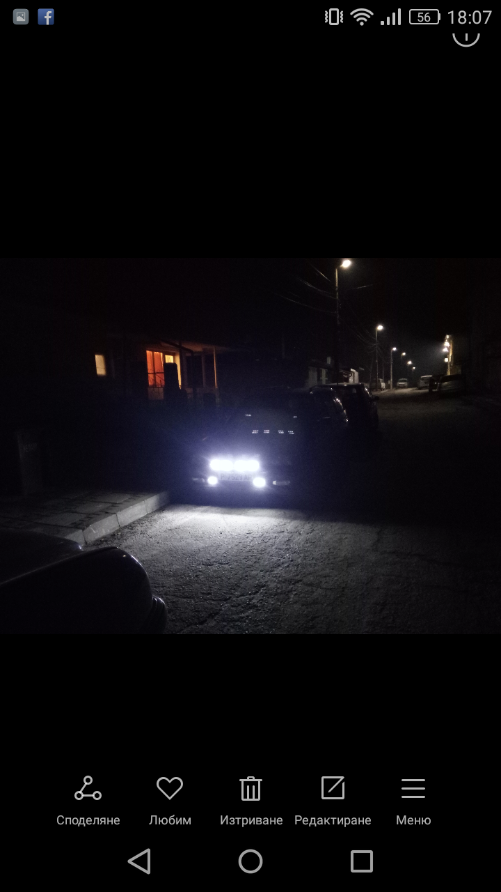

Не става!
Имах някъде снимки на Фиеста като моята, но не ги намирам.
В тъмното на снимки за фукане ще ти извади очите, но на дневна светлина се губят.
Мисля, че бяха такива.

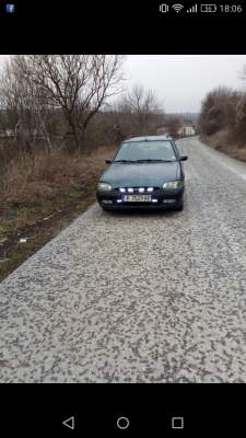

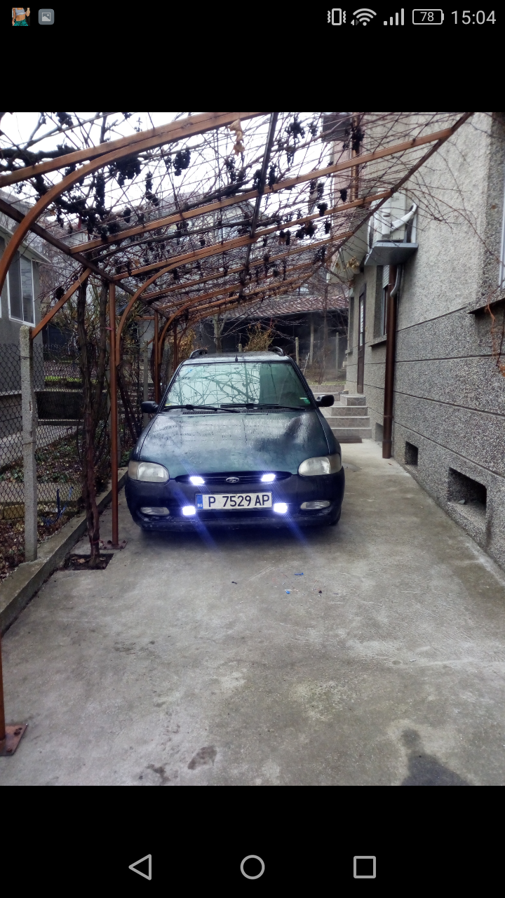

Тези снимки какво трябва да показват / доказват? Че си се накичил като коледна елха?

ами горните са на 42см от най външния ръб. Едва ли ще се заяде някой за 2 см . Но пък долните са на идеалното място .
