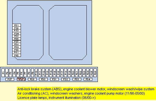

Здравейте Имам следния проблем.Изчезнаха ми подсветките на таблото,климатроника,копчетата в купето. Колата в Форд Галакси 2001г. 2.3 бензин.Не знам кога се е появил проблема,първо монтирах камера за заден ход,после сменях пластмасите по таблото от волана надолу.Фарове габарити имам,всички копчета работят,само подсветката я няма.Нищо не намерих като информация.Бушоните са здрави.Не знам има ли причина копчето на фаровете или за намаляване/увеличаване да не работят? Някой ако е запознат с място на бушони,релета да помага,после ще почерпя 😁

По схемите за Галакси и Шаран, за подсветката отговаря предпазител F28 от таблото в купето, но има разлика в зависимост от годината. Виж, дали ти светят лампите за осветяване на номера, на едната схема са през F28 заедно с подсветката. А самият предпазител е на най-долния (хоризонтално разположени предпазители) ред, вторият от ляво на дясно. Ако не е от него, пусни питане във форум на Фолксваген, че купето на Галакси е чист Шаран.
Схема Sharan 2001

Благодаря за отговора.След всичко което прочетох тръгнах пак от бушоните и се оказа че този за подсветка и заден номер е изгорял,кога По кое време не ми е ясно,но засега всичко е ток.
