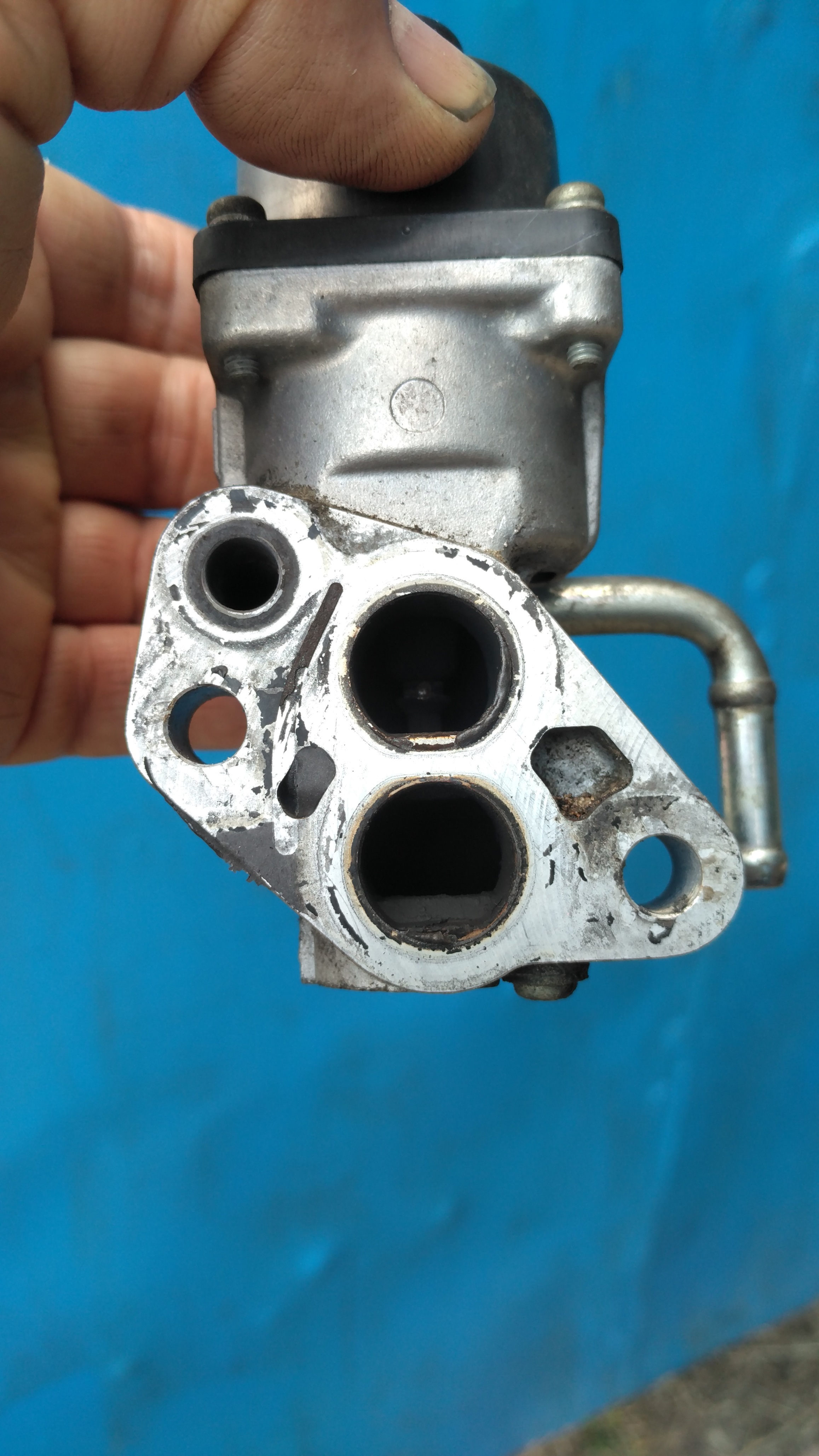

Що са шашкате , че няма EGR???
Нямат 1.3 1.4 и 1.6 моторите. 1.8 и 2.0 2.3 имат . Да не говорим за Мондео 1 и 2 че всички бензинови версии имат EGR.
Този не тръгна и с чистене, та е сложен нов 2.0 Мондео 2006 г. А като заклини има проблем и с ниските. Така че е го на живо номера.
Само не знам с меренето на маслото що за проблем има, че при мен на ден сигурно по един такъв верижен има . А последният случай щото " тази пръчка не показва " източих от мотора 1.25 Л масло с това което се изцеди от филтъра.

Този мотор има ЕГР и се зацапва периодично.
