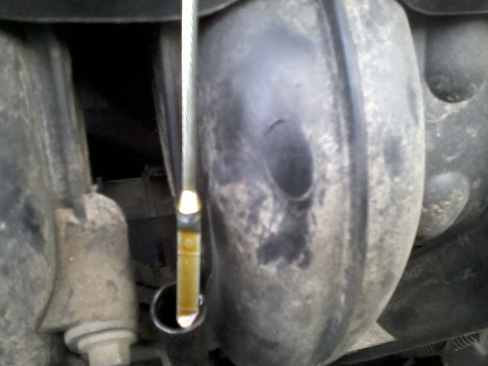

Ето снимки. Щракнах ги с телефона, та не се вижда много ясно. Ще гледам да направя с фотоапарата тия дни.
Това е първо вадене, след като е пренощувала колата. Долу при минимума има светложълто масло, но от отражението на светлината не се вижда съвсем.
След това забърсвам щеката, пъхам я обратно и я изтеглям след 5-10 секунди. Резултатът е следния.
Аз не разбирам, но разликата ми изглежда е огромна.

На този мотор маслото се мери като след първото изваждане, щеката трябва отново да се върне обратно и при второто изваждане се отчита нивото. Не е проблем, а особеност. Пише го дори в упътването на автомобила. Няма нужда да търсиш проблем и да ходиш по майстори. Просто я изваждаш два пъти и това е всичко.

Да, така пише в ръководството.
Странното за мен е, че е сипано около 4,2-4,3л масло, а според ръководството вместимостта при смяна с филтър е 4,3л. И при все това при второ вадене на щеката, както се вижда от снимката по-горе, нивото е доста над максимума. Освен да има някакво остатъчно от старото масло... ама пък колко да е... знам ли.
