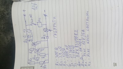

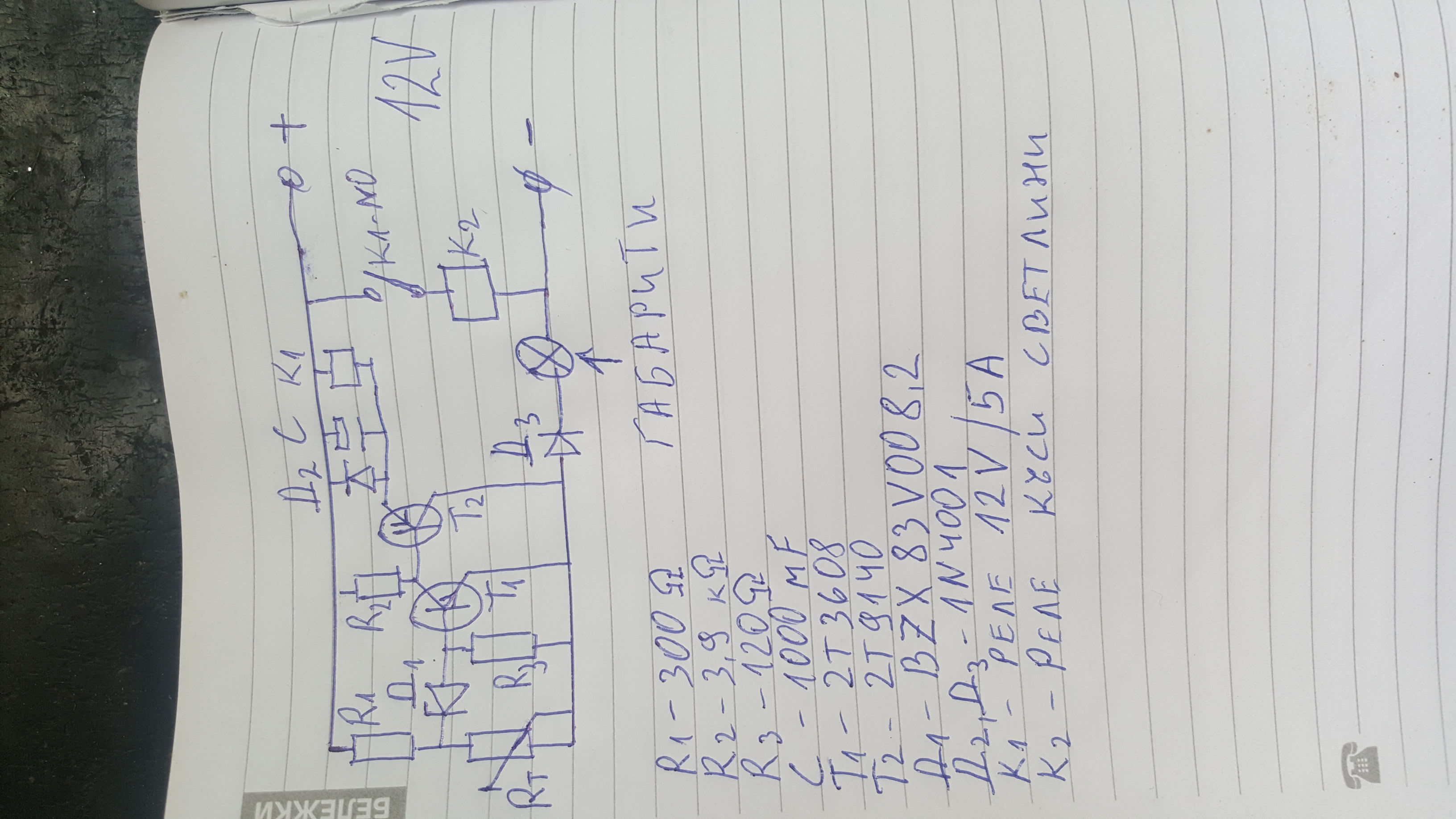

Намерил съм една схемичка, която ми харесва, лесна и проста е, и съм я направил, само не мога да намеря от къде да взема "+", след като заработи алтернатора! Моля, някой с повече електричарски познания да помогне!

Това е схемата на Наско леко преработена.Плюс взимаш от някой предпазител на който има напрежение когато колата е на контакт.Минус се взима от предпазител на габаритите. При запалване се включват късите след 5-6 секунди когато започне да зарежда алтернатива.Настройва се с R1 при включен вентилатор на парното на 4 ,подгряване на задното стъкло ,натиснат стоп и включен мигач.
