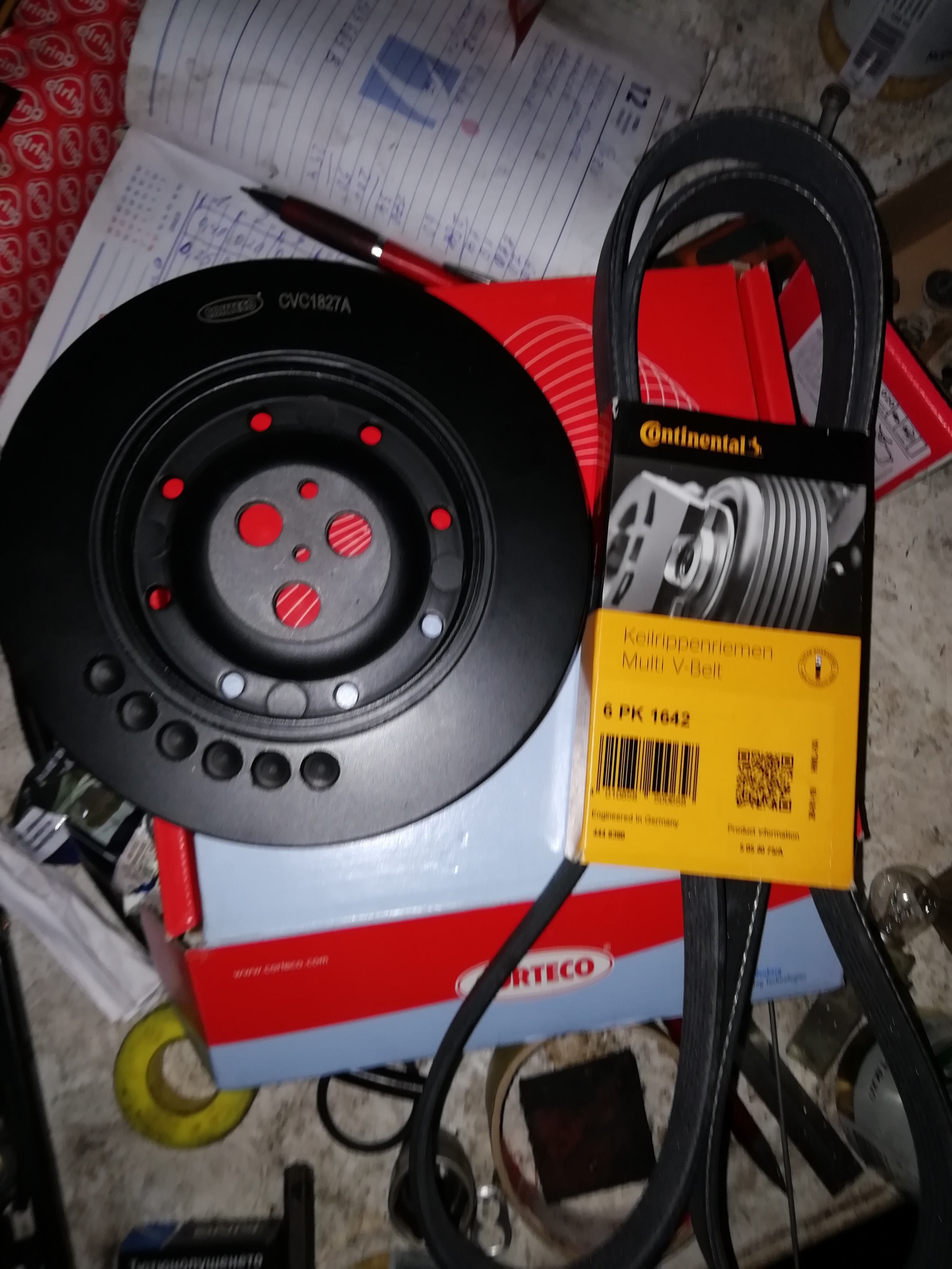

Смених демпферна шайба на коляновия вал... аха да тръгна за Събора((

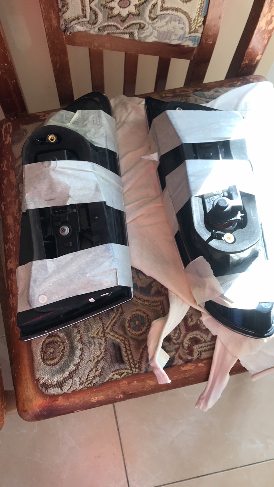

Здравейте съфорумци,

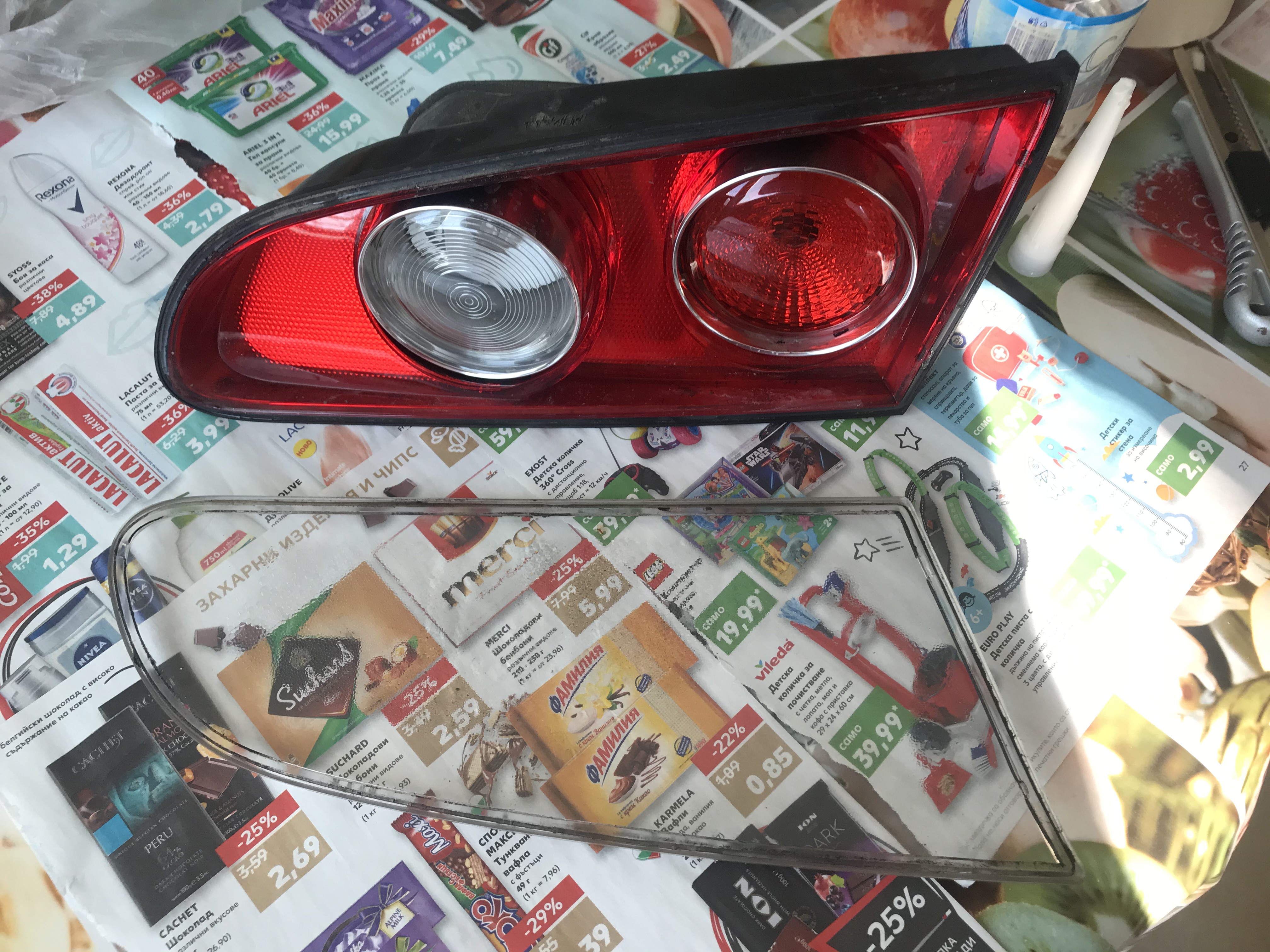

цяла седмица не ми остана време да споделя с Вас какво направих по колата си днес. Доста от автомобилите които виждам, дори и много нови, имат конденз във фаровете или стоповете. Даже на много съм виждал в стоповете вода като в аквариум
Та преди около месец забелязах конденз и в моите стопове, увеличил се още повече и от автомивката! Реших на пролет да направя опит за ремонт, но тъй като на 15.02.2020 беше топло, реших да действам. Все пак вода и ток - не е добра комбинация!
подръчните ми материали за ремонт: спирт, памучен парцал, пистолет за силикон, силикон, макетно ножче, хартиена самозалепваща лента и пластмасова едномилиметрова подложка за дограма.
поради липса на безцветен силикон сложих бял, но така че да личи малко. Все едно е част от стопа - бял кант
Втория стоп се спука на 2 места мъничко, тъй като пластмасата не беше издържала слънчевите лъчи толкова години и беше счупена/напукана в единия край. Тези пукнатинки също обмазах със силикон вътре и вън тъничко, така че да е само като прозрачен филм, невидим ако не си го завреш в очите.
Монтирах ги след 5-6 часа, но тъй като беше вече тъмно не направих снимка. Все още е сухо вътре, никакви следи от конденз, имайки предвид че тази седмица валя. Надявам се нещата да останат така
Време за работа, демонтаж, монтаж и ремонт около час.
Доволен съм от сършената работа.
