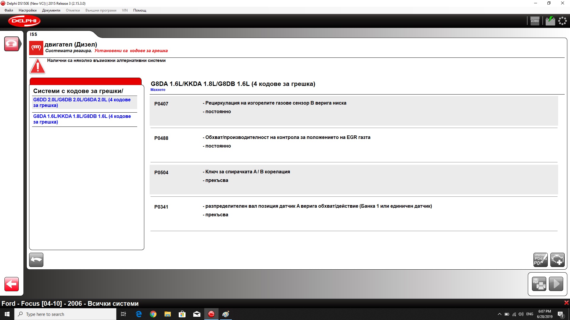

Колата Ford focus 1.6tdci/90h.p двигател HHDA 2006г. Преди да си сваля ЕГР клапана нямаше грешки по автомобила. Счупих своя като завъртях с ръка моторчето повечко (пружината превъртя). Пробвах с един уж работещ от автоморга и същата работа. След това купих нов от алиекспреса :lol: следвайки всички стъпки в диагностичната програма при смяна на ЕГР и пак същата работа. 100% е ЕГР. Почвам да се ядосвам заради този клапан. Промяна във вървежа няма. Някакви съвети ? Ето малко прикачен материал от програмата

Егр се обучава ,форскан го може

т.е с моето китайско Delphi DS150E 2015 1 R3 няма как да ги запозная с компютъра на колата ли ?

Тази процедура я направих с делфито. Същото е като при форскана но......ударих на камък. Сега се чудя дали този китайски егр не трябва да му сваля електрическата част и да сложа оригиналната заради сензорите (датчиците) за регулиране на клапите :roll: Утре ще напиша резултата

Просто ги премери двата реостата,

Ако не става с ресет на адаптациите на егр, пробвай с ресет на цялостните адаптации на автомобила.
Ако го няма като функция при делфито и нямаш подръка форскан, можеш да разкачиш клемите на акумулатора за 10 минути, принципно би трябвало да върши същото.

Алтернативите създават проблеми, заради различните параметри на електрическата част (личен опит с няколко броя EGR на Opel Zafira). Обаче, почти няма как да пробваш с втора ръка оригинален и да се получи същото, освен ако не си прецакал нещо по окабеляване/компютър с първата интервенция.

Делфито не работи много стабилно на Win 10 и вчера даже не успях да го ресетна ЕГР-а понеже не ми излезнаха протоколите. Това с акумулатора съм го пробвай и след това с ресет на ЕГР, но вчера реших да актуализирам софтуера на програмата и ми изчезнаха или по скоро така се ъпдейтна софтуера, че не можах да го ресетна. Накрая ще извадя лампичката и готово :D:

Втора ръка ги купуват като топъл хляб тези ЕГР клапани. По моргите в стз успях да открие само един (със същия номенклатурен номер като моя но и той не стана). Електрическата част смятам, че е изрядна понеже има само две букси които се откачат и не е имало проблем преди демонтажа. При ресетване на ЕГР и следване на указанията от програмата се чува как прецъква ЕГР-а (за да се позиционира в правилното положение клапата предполагам), но за жалост не успях да се преборя с китаеца. Както ти казваш и аз започнах да се съмнявам в други неща като соленоид и вакуумен маркуч евентуално да не съм закачил, електрическата част на китайския ЕГР да не я бива.....и така.

Между другото в диагностичната програма никъде го няма моят тип двигател и да не се окаже наистина, че е заради софтуера не мога да го ресетна като хората. Няма ли някой колега от СТЗ да пробваме с Форскана. Ако няма ще се мъча в съботата отново :(

Премери двата датчика какво съпротивление дават спрямо твоите, трябва да са с близки стойности.Ако се различават,прехвърли твоите датчици на новия егр.При мен се оказа че датчика зад ел.моторчето е прецакан.Той не се продава отделно.Един ден изрязах пластмасата и вътре се оказа обикновен реостат ,набих му графитна грес,обучение със форскана и чека спря да свети,след седмица светна за около час ,след час сам загасна и повече от шест месеца съм забравил за егр-а.
