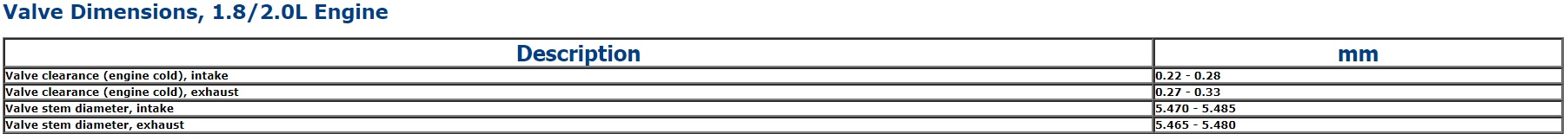

Здравейте колеги,
Интересува ме колко трябва да бъде хлабината на клапаните при Cmax, 2.0 Duratec 145к.с. LPG с код SYDA ( с фабрична газ). Намерих в един мануал пак за 2.0 Duratec , но с код AODA и AODB, че трябва да бъдат 0.27 - 0.33мм и не знам дали за SYDA са същите, при положение че е с фабрична газ. Някой ако знае нека сподели.
Това е за AODA и AODB:

Ако вярваш на AutoData-тата:
всмукателни - 0,25 - 0,31
изпускателни - 0,30 - 0,36
Само дето го дава, че е 140 к.с., иначе е същя код - SYDA.

Колега, а в AutoData за двигатели АODA и AODB 0.27 - 0.33мм ли ги дават за изпускателните клапани?
- Ozzie
- Мнения: 1206
Re: Въпроси и отговори
@bizu
AODA / AODB / AODE
всмукателни 0,22-0,28
изпускателни 0,27-0,33
SYDA (на метан- 93 kW / 126 к.с.)
всмукателни 0,25-0,31
изпускателни 0,30-0,39
P.S. Това е за C-Max от 2008 г., бензин 2000 сс
