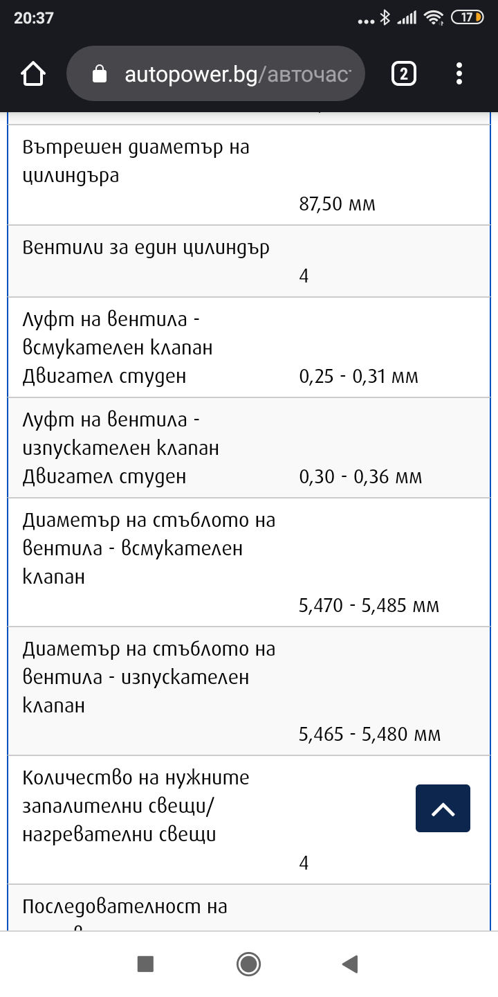

А в какви граници трябва да бъде луфта за двигателите с фабрична газ (SYDA)? За останалите бензинови има инфо, но за SYDA не намирам.
ADDimitrov
Мнения: 221
Re: Въпроси и отговори
Мнение от ADDimitrov » 29 сеп 2019, 20:37
