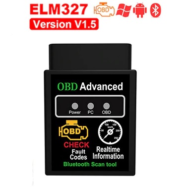

Предложиха ми този елм като съвместим с моя фокус 1.6, продаден януари 2001. Ще видя ли повече информация с него, отколкото с тест менюто?
елм
(32.01 KБ) Все още не е свален

Има голяма вероятност резултата от теста да е " Не се осъществява връзка с автомобила". Ако имаш възможност пробвай дали се свързва с автомобила преди да го купиш.
Аз съм с такъв и при мене работи и се свързва въпреки че телефона ми е модел от преди 5 години с андроид 4,12 програмата която ползам е Torque

а какво повече виждаш с него, отколкото с тест менюто? Ще го взимам от Китай за 10-тина лв, ако не се свърже ще пробвам на другата кола :D или ще го пусна в олх

Положението на дросела температура налягане вакуум и т.н ще ти направя скриншот какво показва точно.
