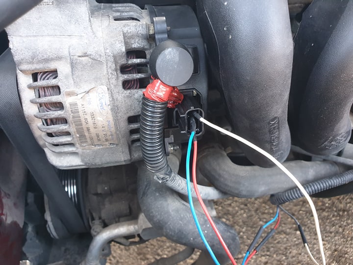

При мен в студеното сега държи 14.8/7, проблема с пресвяткането се реши като върнахме стария регулатор. Може и при теб да са ти сложили някой китаец, бях видял в интернет да се продват на бош и подобни големи марки, но не знам дали те ще са по свесни.
Иначе ето как се справих с разбитата букса, само се чудя с какво да запълня куплунга да не се напълни с боклуци. Естествено и кабелите са прибрани в гуфрето както трябва, всичко е почти заводско хаха

Пръчка силикон и пистолет. Ако нямаш мини през мен.
