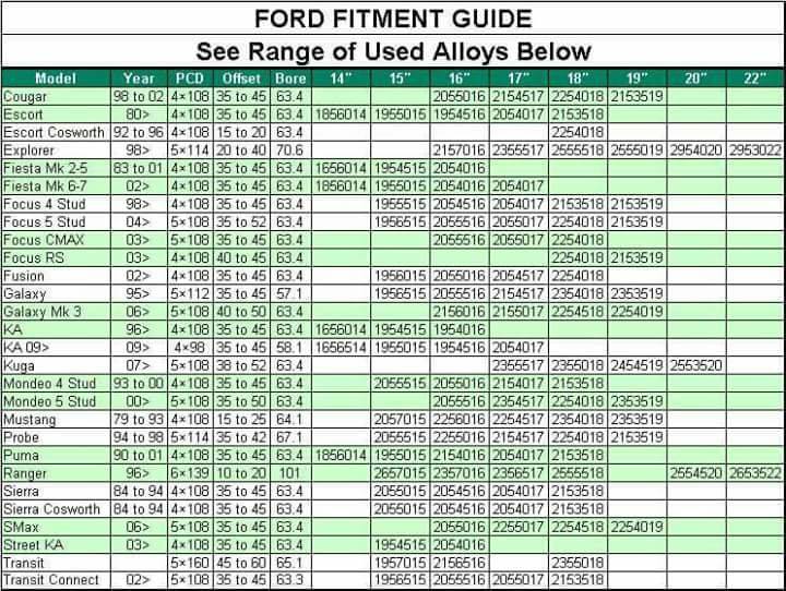

Здравейте и за много години. Колата е C-max 2.0 Duratec HE с оригинални Фордови 17-ки и офсет 50. Намерил съм едни джанти с офсет 60, които ще приберат гумите с около сантиметър навътре, въпроса е ще опират ли? Гумите са 205/50/17.
Re: Въпрос за офсет на джанти
Мнение от ЯЛТА » 04 яну 2020, 17:13
Може да опират в спирачните апарати, в макферсоните. Трябва да се измерва.

Тази таблица показва офсет 35 - 45 мм, моите оригинални джанти са 52 мм(мисля).
