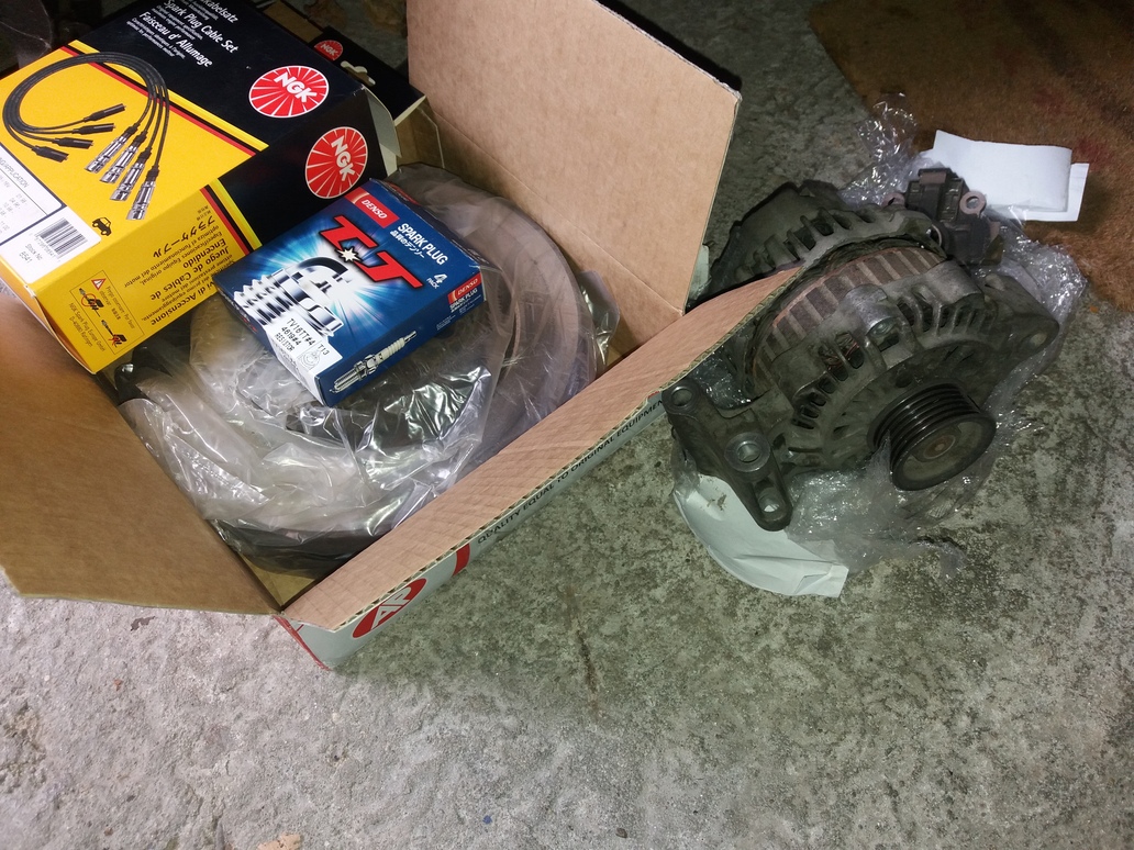

Малко профилактика : нови кабели , свещи , рециклиран Алтернатор , дискове , предни и задни накладки . Не знам дали съм писал по - назад в темата , тоя мотор върви най - добре с луфт на свещите 1.1мм ( поне при мен , не казвам че при всички е така ) .
