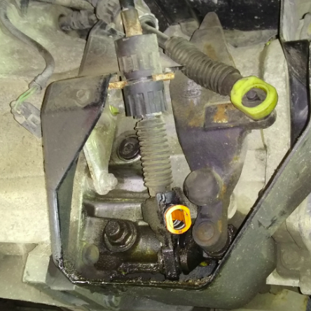

наскоро профилактично смазвахме скоростите (при лоста скърцаше) и снимах колата - Фокус МК1 1.6 бензин. На една от снимките по-късно ми направи впечатление липса на щифт (долу, спрямо наличието му горе в жълто) при края на жилата при скоростната кутия. Възможно ли е да бъркам и дали с времето може да доведе проблем?

Няма щифт жилото се държи само на един гумен тампон който не се продава отделно а комплект с жилата.

Сърдечно благодаря!
