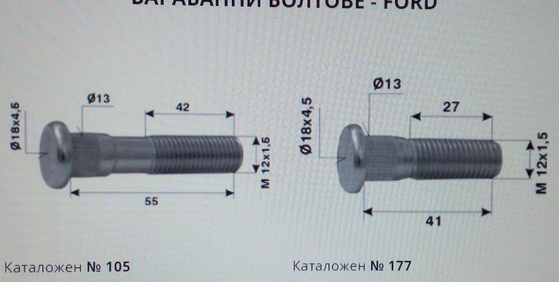

Ето ги бре човек, дълги и къси:
Избива се скъсаният болт, и се набива новият болт.

Мнение от HACKO » 07 юли 2020, 17:10
https://www.avto.bim.bg/Kolesen-bolt-FE ... m2460.html
Болт е, еднакви са за всички модели на Форд.
