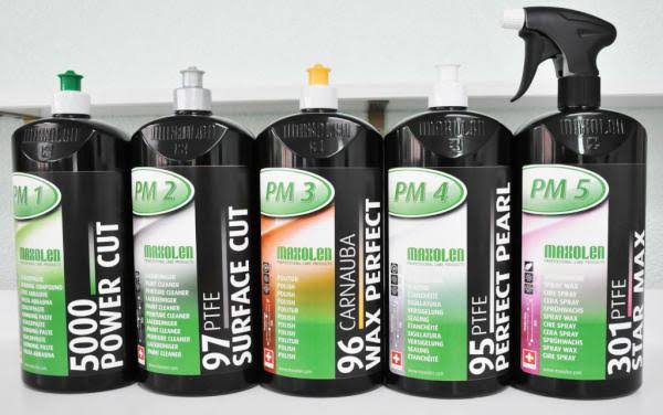

Привет,
Моите скромни 0,50лева след удържани данъци и такси.
Nano Coating - всякакви видове вакси и sealants - след полиране, пастиране и протекция издържа между 8-12 месеца.
Рекомендирам:
• https://www.maxolen.ch - за професионалисти
• https://www.maxolen.ch/en/carlack/ - за ентусиасти
• машини за полиране + химикали
https://www.rupes.com
Едно качествено полиране, пастиране и протекция струва между 200-400-600 лева в зависимост от размера на автомобила.
Надявам се съм бил полезен.
Поздрави бъдете живи и здрави.

Процедурите са професионални и са описани сполучливо, като допълня, че след абразивната паста която и да е се полира и запечатва със вакса съотношение %30-%70 (примерно - зависи от полирната паста) и накрая само %100 wax and / or sealant.Lokoto написа:Не е вярно!
Въпросът е как ще се направи пастирането.Първо трябва да се изшкурят драскотините с 2500(напряко) и 3000(в кръг) водна шкурка и самунена вода, после да се мине с 3M Trizact 6000, да се сложи абразивна паста номер 3 и накрая да се слага вакса за запечатване.
Голяма е игра, но става. На ръка, без машина, за 1 час на по-голяма драскотина...
Имам забележка: това на ръка не че не е възможно, обаче звучи непрофесионално, и ще отнеме дни ако трябва да се направи цялата кола, а не отделна драскотина. Обаче в случаят, колегата няма нито време, нито опит, нито желание да импровизира.
Дайте му един читав адрес на читав професионален екип да му свършат работата по цялата кола за 2-5 часа в зависимост колко лошо е състоянието на боята и лака и да представи колата си пред застрахователя.
