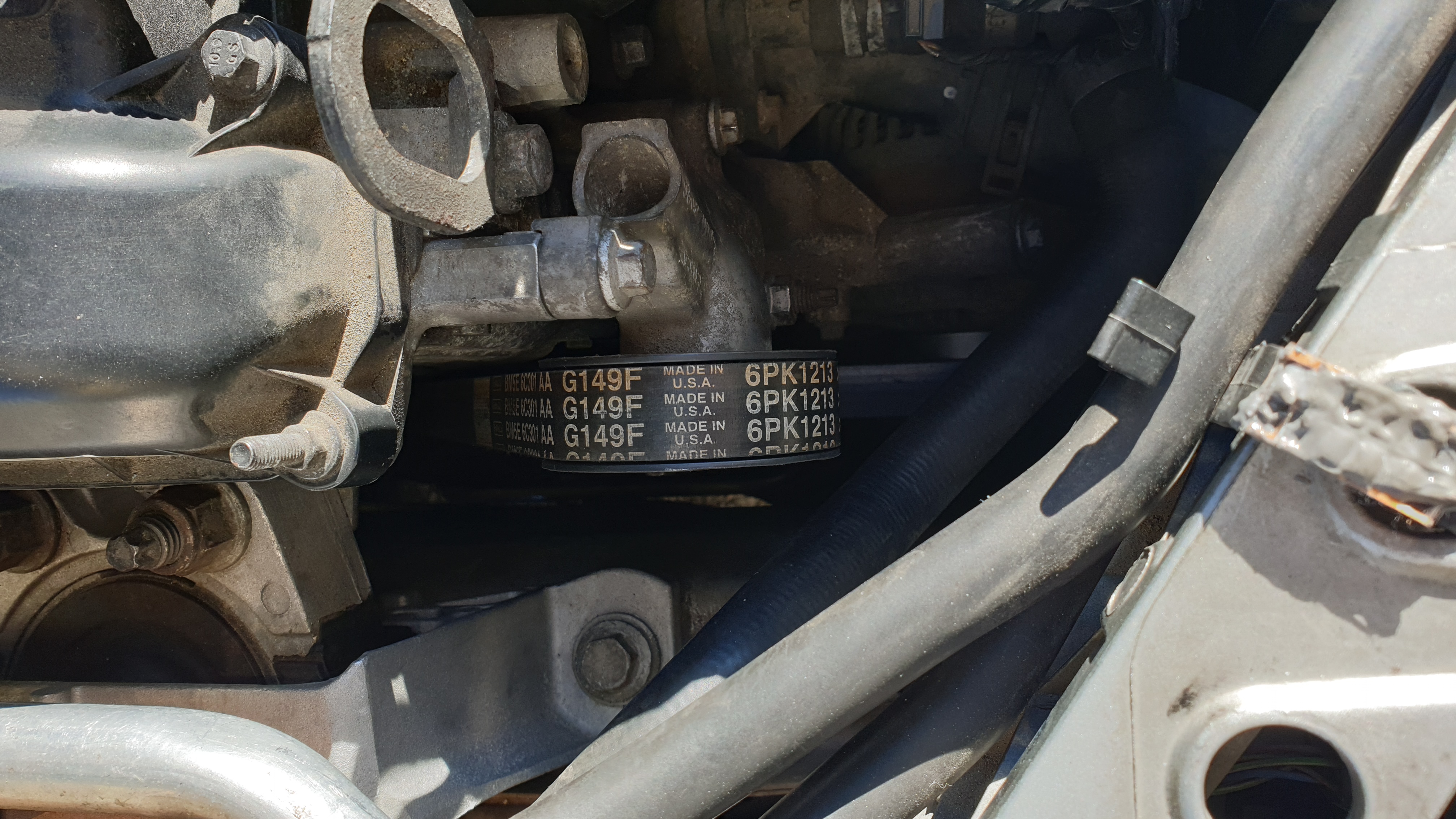

То проблема е, че ремъка е толкова къс, че даже не може да го закачиш на оптяжната, когато тя е в наклонено положение. Имам предвид до ето това положение:
В момента на колата е този ремък, като гледам е оригинал: Като ги сравнявах с новия Contitech определено новия е по-къс можеби с 1-2 см. Въпреки, че Contitech-a уж е 1249 мм (предполагам), а този на колата е 1213. @synthez 3D 1.8 Дуратека на C-Max-a с твърда ролка ли е? Можеш ли да ми дадеш някакъв номер на Dayco ремък, какъвто си слагал, че не откривам в онлайн магазините еквивалент на Dayco. И малко по-подробно да обнясниш как го слагаш, напъваш с ролката или изправяш ролката в работно положение и мъчиш да го превъртиш на водната помпа?
Re: 2.0 Дуратек смяна на пистови ремъци!!
А когато ролката е монтирана на мястото си пробва ли?

Картинките по горе са версията за монтаж. С малко нагласяне и превъртане се качва на наклонената ролка и се обтяга на работно положение. Това е.
