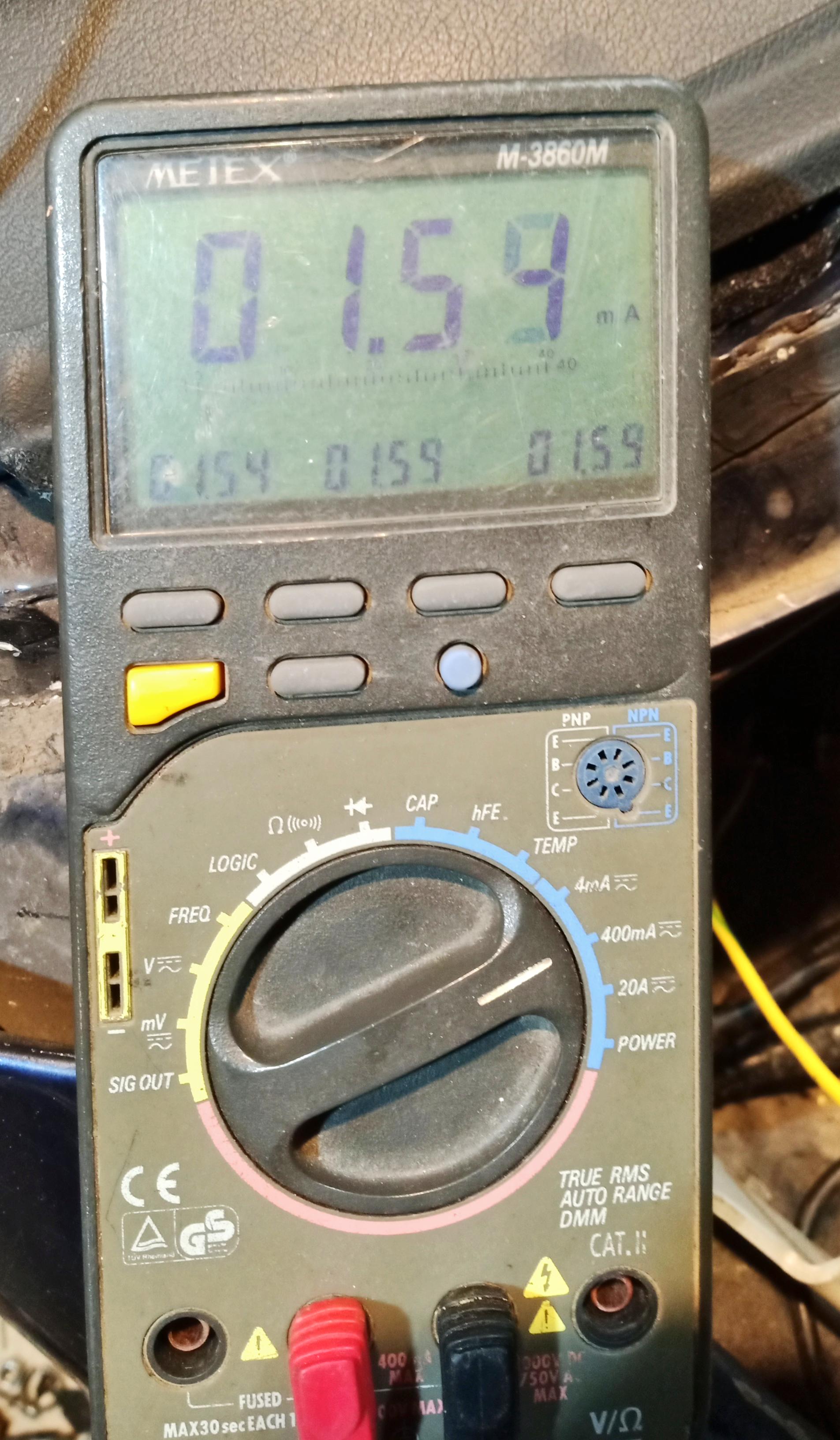

Мнение от peigera » 04 мар 2021, 21:09
Нещата вече бяха съвсем други, всичко влезе в норма.
П.П тази консумация е измерена без атокасетофон. Включени са компютъра, модула на въздушните възглавници и модула на АБС системата.

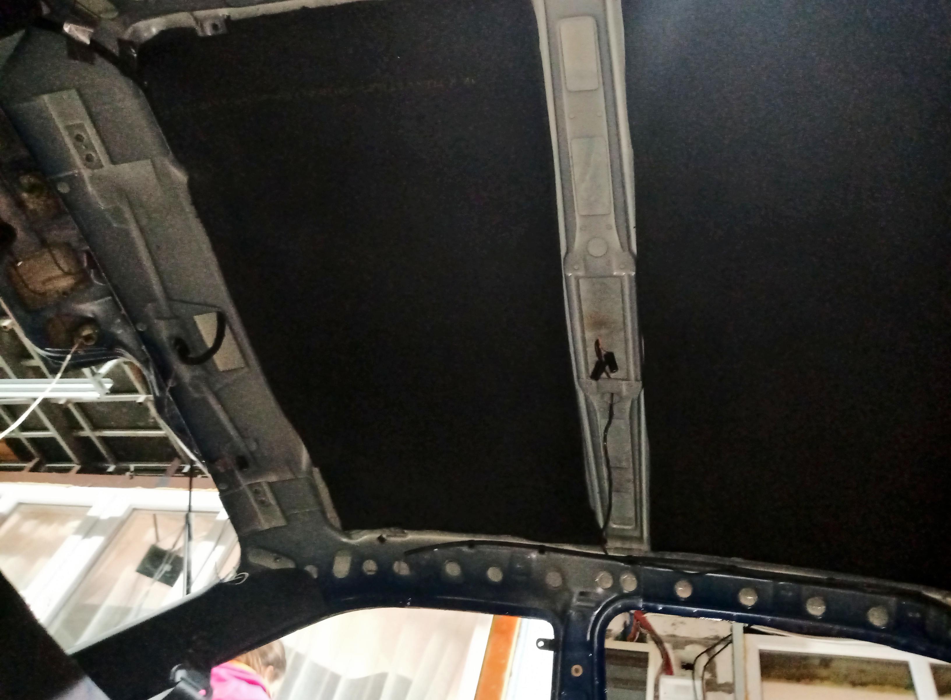

Мнение от peigera » 05 мар 2021, 20:00
Днес дойде изолацията от 1см. Успях да изолирам и тавана.
